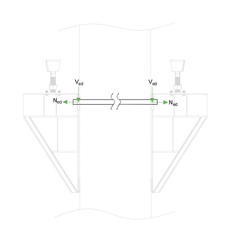

Buenas tardes,
Quiero verificar un anclaje que consiste en una barra pasante en un pilar de hormigón que sujeta dos ménsulas. El agujero donde se introduce la barra esta envuelta en una camisa metálica. Ésta queda perdida en el hormigón. En cambio la barra, se puede reutilizar. La barra, que es de acero, no tiene adherencia con el hormigón, ya que está la camisa. Mi pregunta es si puedo verificar este tipo de anclaje con el software de hilti. Entra en la norma ACI 318 o EC P4? Gracias de antemano. Adjunto un croquis sobre como es el anclaje. Como se puede observar, la barra de acero se encarga de absorber la tracción, pero el cortante es transferido al hormigón.

El software Profis Engineering no realiza la comprobación que necesitas. Permite el diseño de soluciones con anclajes post-instalados y desde hace unas semanas permite el cálculo de soluciones con pernos (de cabeza) embebidos en el hormigón, de acuerdo a la normativa EN1992-4.
Sentimos no poder ayudarte con esta cuestión.
