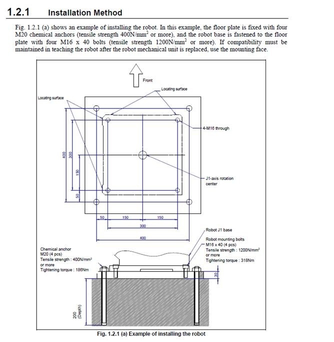

Buenos días,
Me llamo Imanol de la empresa ULMA packaging. Tenemos un proyecto en el que hay una estructura metálica donde va amarrado un robot antropomorfo. Las especificaciones indican que se ha de amarrar al suelo con anclajes químicos de M20 con 200 mm de profundidad y sobre todo que la resistencia a la tracción mínima ha de ser de 400N/mm2.
·        ¿Qué espirros y que capsulas debería utilizar para cumplir las especificaciones? necesitaría la nomenclatura para pedido de cada una de ellas.
·        ¿Qué cantidad de pedido es la mínima?
Especificaciones robot,anclajes quimicos

Publicado por Imanol Guerreroalmost 5 years ago
¿Cualquiera de las 4 opciones cumple los 400 N/mm2 por cada anclaje que me exige las especificaciones del robot?
