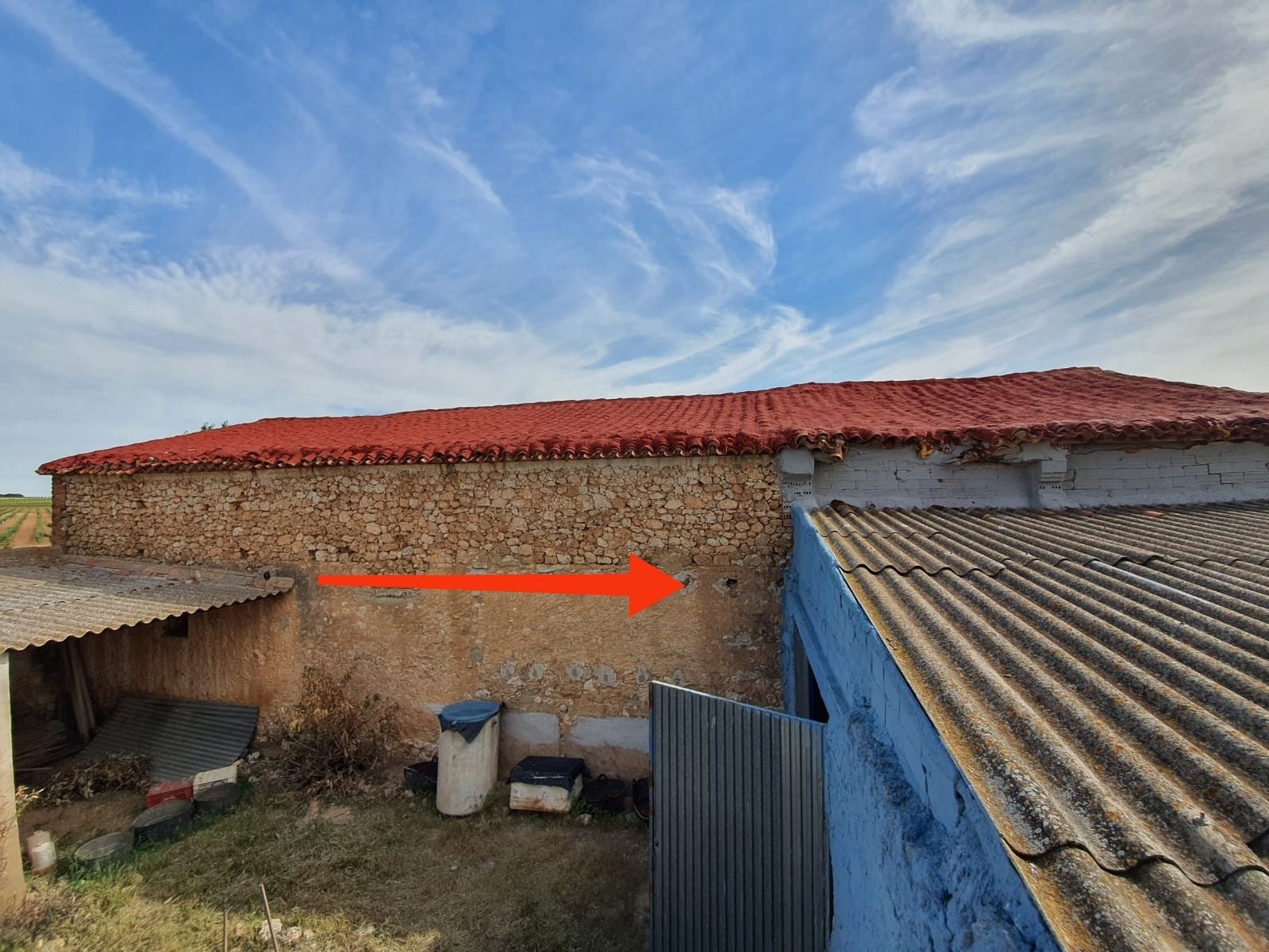

Hola somos una empresa pequeña necesitamos montar estructura para placas a pared para saber el mejor tipo de fijación pues la pared es Adobe una casa en Albacete repito es adobe y ahora le han dado una capa de barrecha saber tipo de taco y tornillo etc algunos consejos gracias anticipadas somos nuevos en el foro un saludo

Para la fijación en este material base, recomendamos el anclaje químico HIT-HY270 sin la aplicación del tamiz HIT-SC al tratarse de un material macizo.
Los datos de carga se pueden tomar los de un ladrillo de arcilla macizo de baja resistencia a compresión.
Se recomienda poner un solo anclaje por pieza de adobe.
Para el cálculo, se recomienda el uso del software Profis Engineering y su módulo de mampostería.
