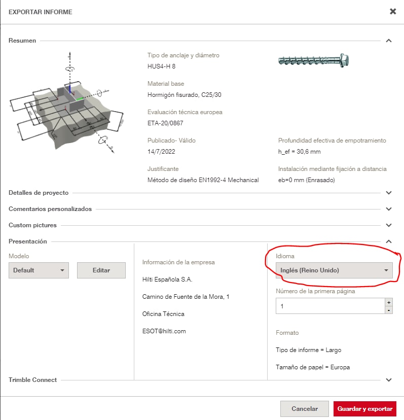

Buenos días, necesito sacar el informe de unos pernos calculados con Profis Engineering en inglés, ¿puedo configurar el idioma en algún sitio?

Es habitual tener que enviar el informe de cálculo de Profis Engineering en un idioma diferente al del usuario.
Para cambiar el idioma, una vez pulsado "Generar informe", aparece una pantalla con varias opciones. En el apartado "presentación" puedes cambiar el idioma del informe.
Se adjunta pantallazo explicativo.
Esperamos que esta información sea de tu utilidad
