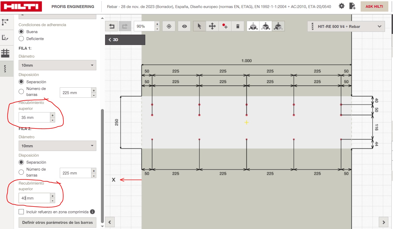

Voy a disponer dos filas de anclajes con resina y cuando lo dimensiono, no me permite modificar la distancia entre ellos solo puedo modificar el recubrimiento. ¿Es posible influir en dicha distancia entre filas de anclajes?

Entendemos que te estás referiendo a la modificación de la distancia entre filas de barras en una conexión hormigón-hormigón con barras corrugadas instaladas a posteriori con resina.
Se adjunta un pantallazo del software Profis Engineering donde aparecen rodeados en rojo los "recubrimientos" que permiten determinar la separación entre filas de barras. El recubrimiento de la Fila 1 corresponde al recubrimiento real de la fila de armado más exterior y el recubrimiento de la Fila 2 corresponde a la separación de esa fila respecto a la fila más exterior.
