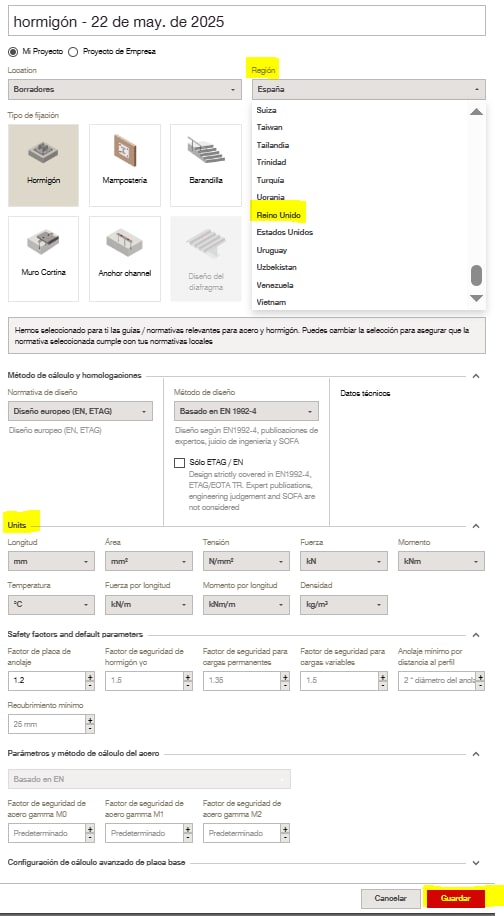

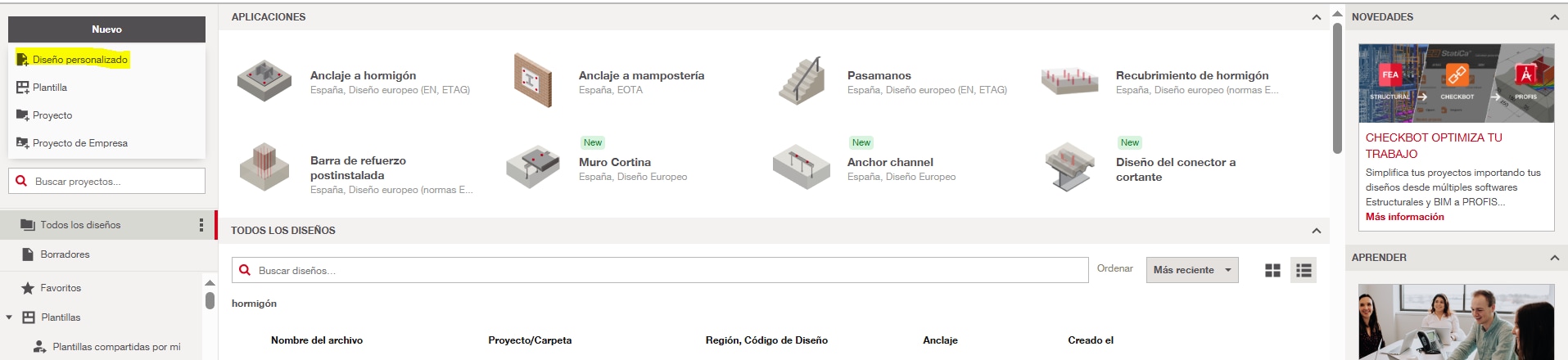

Para seleccionar la normativa de cálculo, puede seleccionar diseño personalizado (primera imagen adjunta). En la ventana que aparece (segunda imagen adjunta), seleccione la región deseada, en este caso Estados Unidos. Del mismo modo, puede definir las unidades con las que desea calcular.
