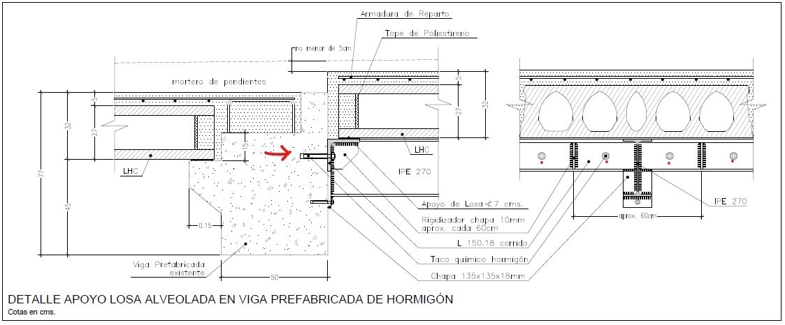

Necesitamos saber urgentemente qué tacos químicos para hormigón recomiendan para fijar una “L” a una viga de hormigón prefabricado (75x50cm) no fisurado, para el apoyo de un forjado alveolar. Se trata de una carga lineal ya mayorada de 7.755 Kg/ml (76,06 kN/ml). Estimamos un anclaje cada 30-50 cm. No se trata de una zona de riesgo sísmico.
En el esquema adjunto se indican con flecha y puntos rojos los anclajes.

Muchas gracias Ignacio por tu pregunta
Al necesitarse realizar un pequeño cálculo, la consulta se resolverá a través de la Oficina Técnica. Para esta aplicación se suelen utilizar anclajes mecánicos HST3 M10.
Dispones del software Profis Engineering para realizar este tipo de diseños de una manera rápida y eficiente.
