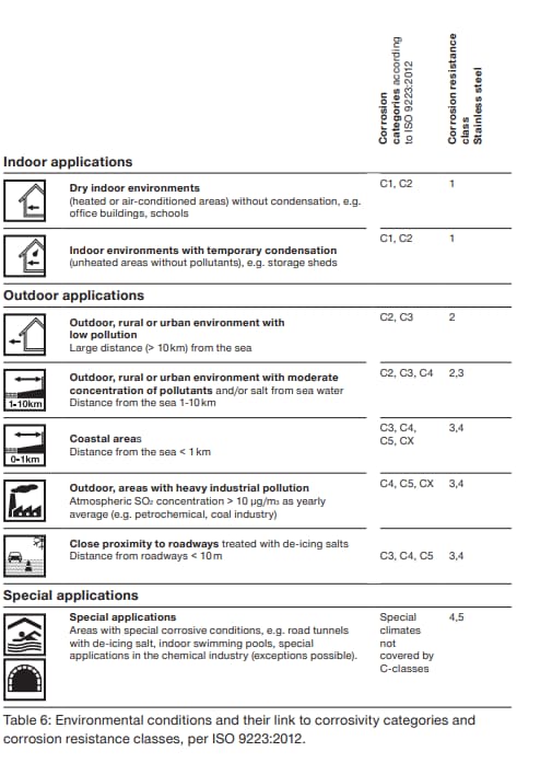

Las varillas HAS-U A4 son inoxidables y las varillas HAS-U HCR presentan una protección adicional frente a la corrosión y se denomina alta resistencia a la corrosión.
Puede consultar manual sobre corrosión y tipo de acero recomendado, en función del ambiente existente, aquí.
En las imágenes adjuntas puede encontrar un resumen sobre la recomendación del uso de una u otra protección según el ambiente.
