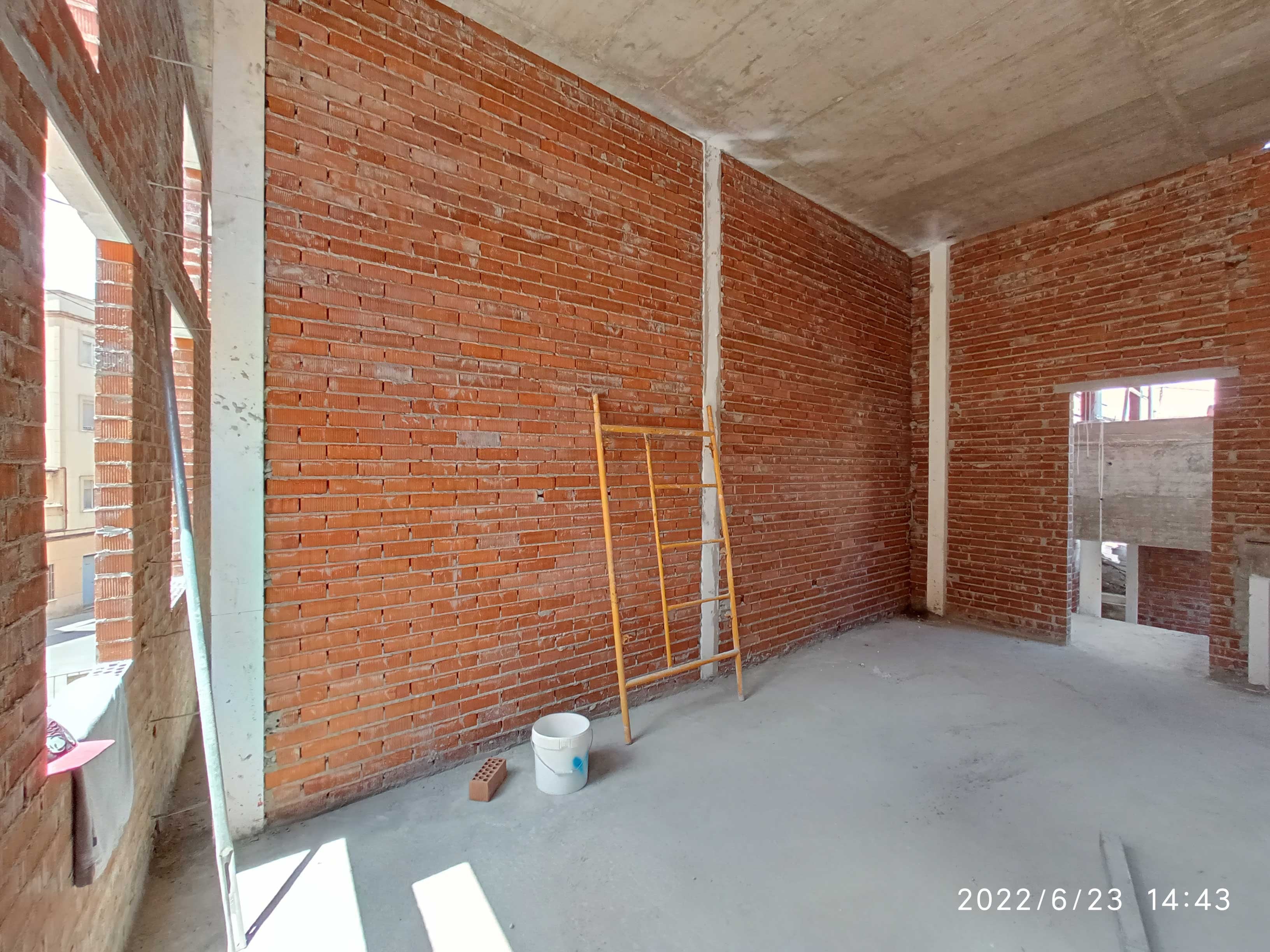

Necesito asesoramiento sobre el tipo de taco tornillo a emplear para el anclaje de una estructura metálica a muros de fábrica de medio pie de ladrillo perforado de 10 N/mm2 de resistencia a compresión (adjunto ficha).
El mortero es estándar M-5.

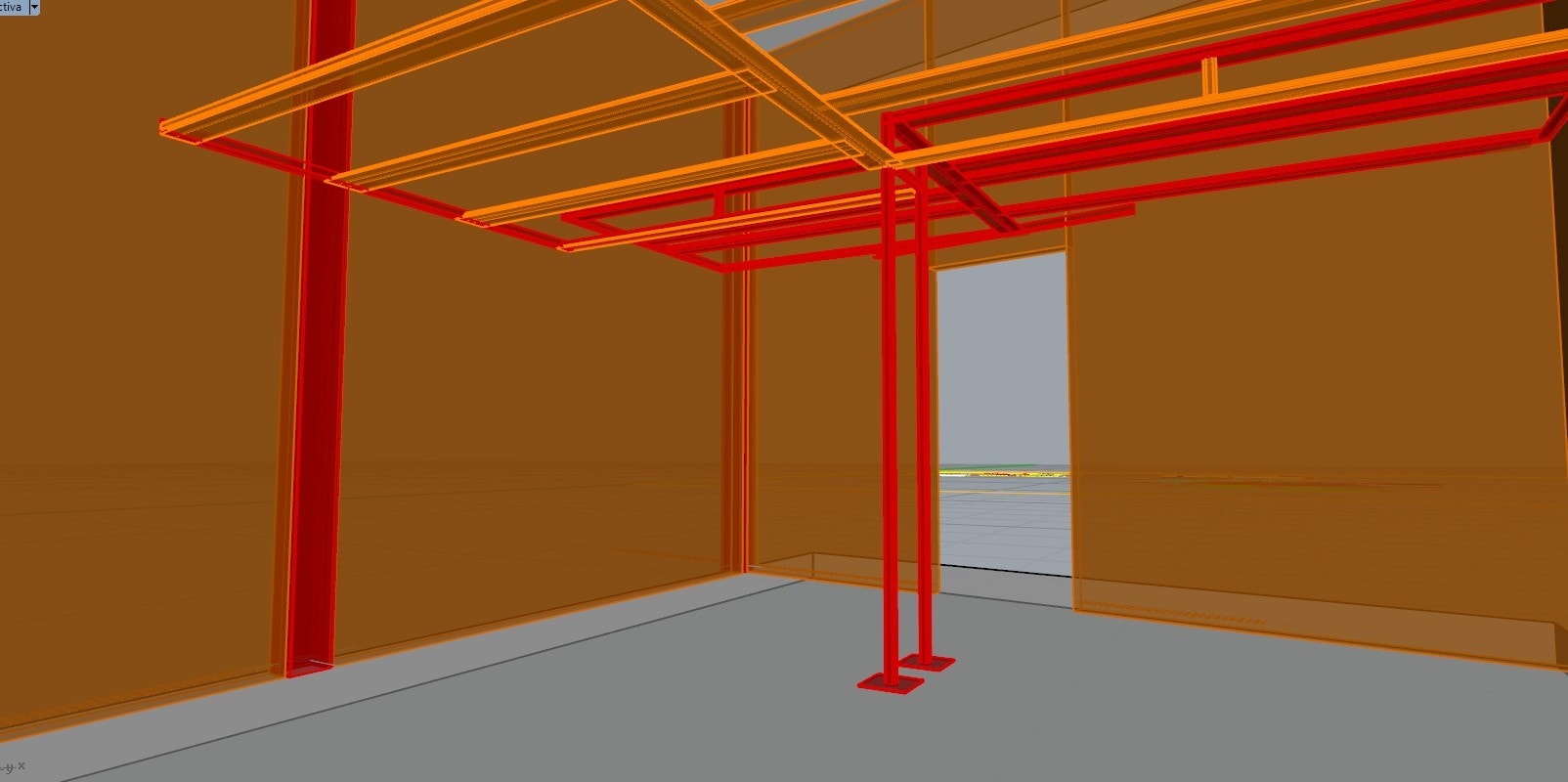

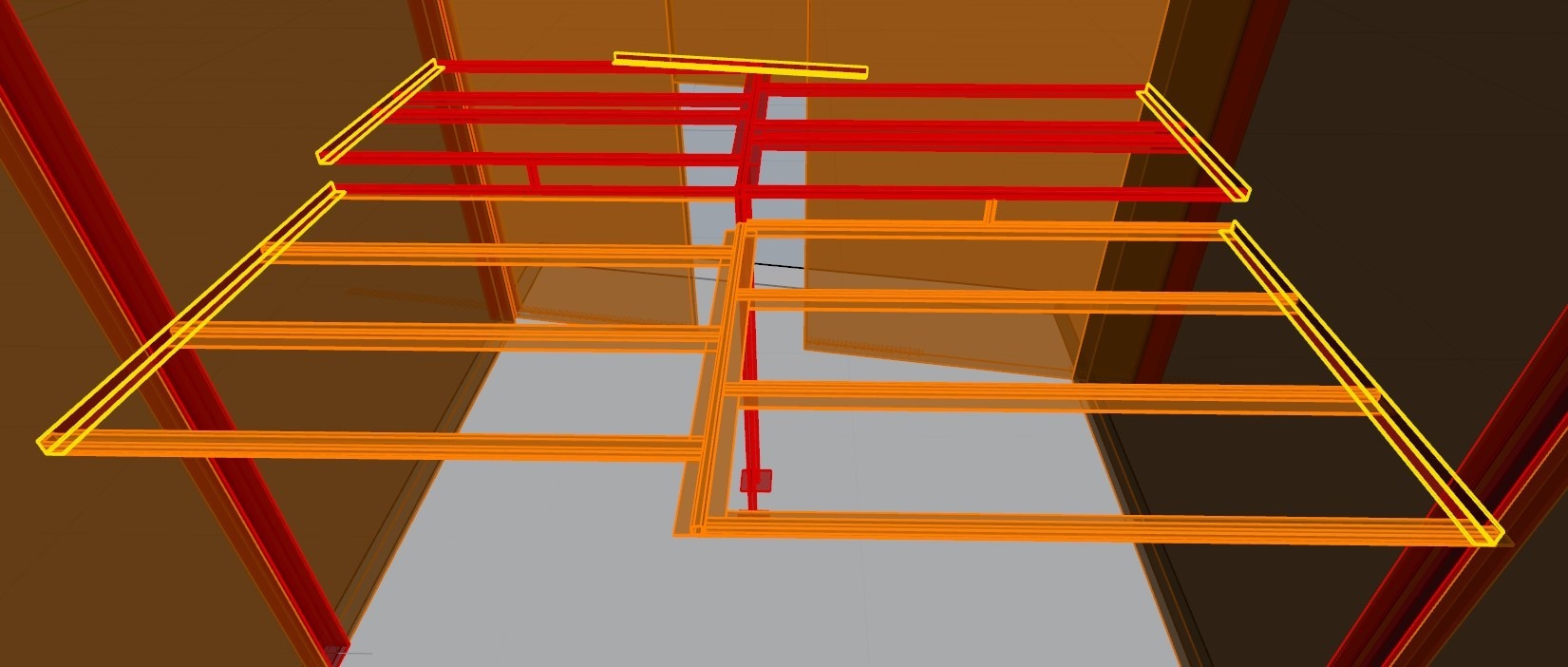

Como se aprecia en las imágenes, se trata de una estructura de entramado de viguetas metálicas que sirven de soporte a un forjado de tablero de madera estructural para conformar un altillo.
Se baraja la opción de colocar perfiles en L que recojan la carga de las viguetas metálicas y que se anclen a los muros de fábrica las veces necesarias (cada 25 cm sería buena opción para garantizar que la carga se reparte) teniendo en cuenta la carga estimada de 2 KN por metro lineal. ¿Qué taco tornillo sería el adecuado?
La otra opción pasaría por colocar placas de anclaje al muro para cada vigueta que acomete en perpendicular. Estas placas serían en principio de tamaño 20x20cm con 4 tornillos en las esquinas, y a dichas placas se soldaría la vigueta correspondiente. La carga estimada para cada placa sería de 1,5 KN en este caso.

Muchas gracias Jose Manuel por tu pregunta
Como es una una consulta bastante específica, ha hecho bien remitiéndola al equipo de Oficina Técnica a traves del correo ESOT@hilti.com.
Como recomendación general, la solución general es el anclaje químico HIT HY270 con la varilla HAS-U.
La resistencia de este anclaje depende de las condiciones portantes del material base.
Esperamos que esta información sea de tu utilidad
