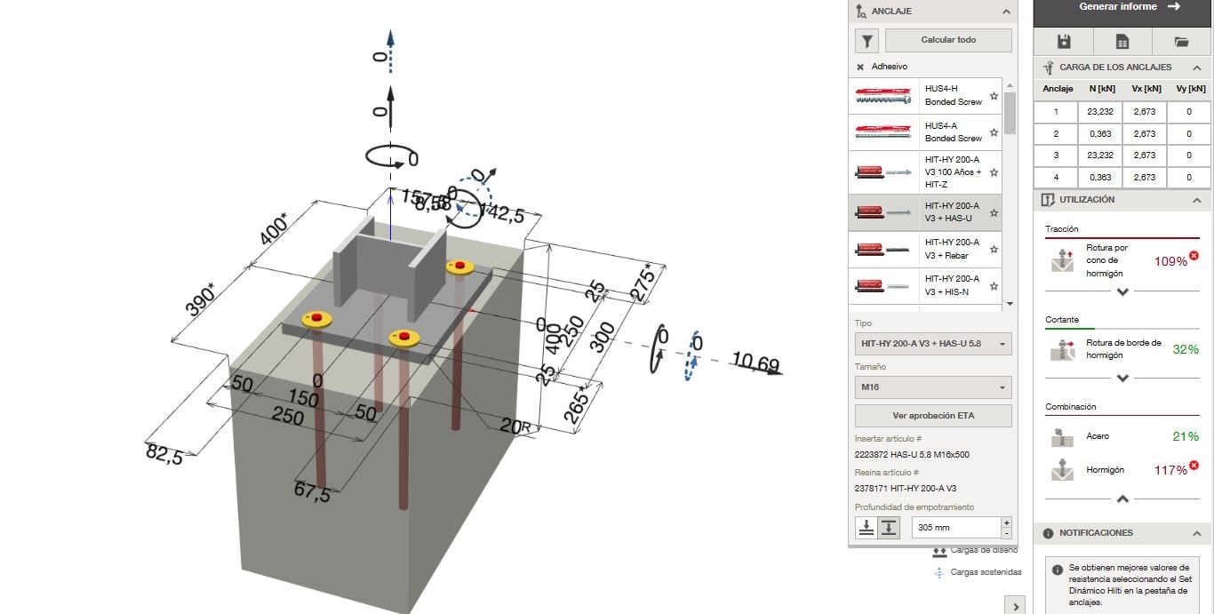

En una obra que tenemos deberían haber puesto 4 tacos HILTI HIT RE- 500 V4 M16+ REBAR longitud 305, y en lugar de estos han puesto tacos de M16 pero de calidad 4.8.
No localizo en el software la manera de comprobar tacos de menor calidad a 5.8.

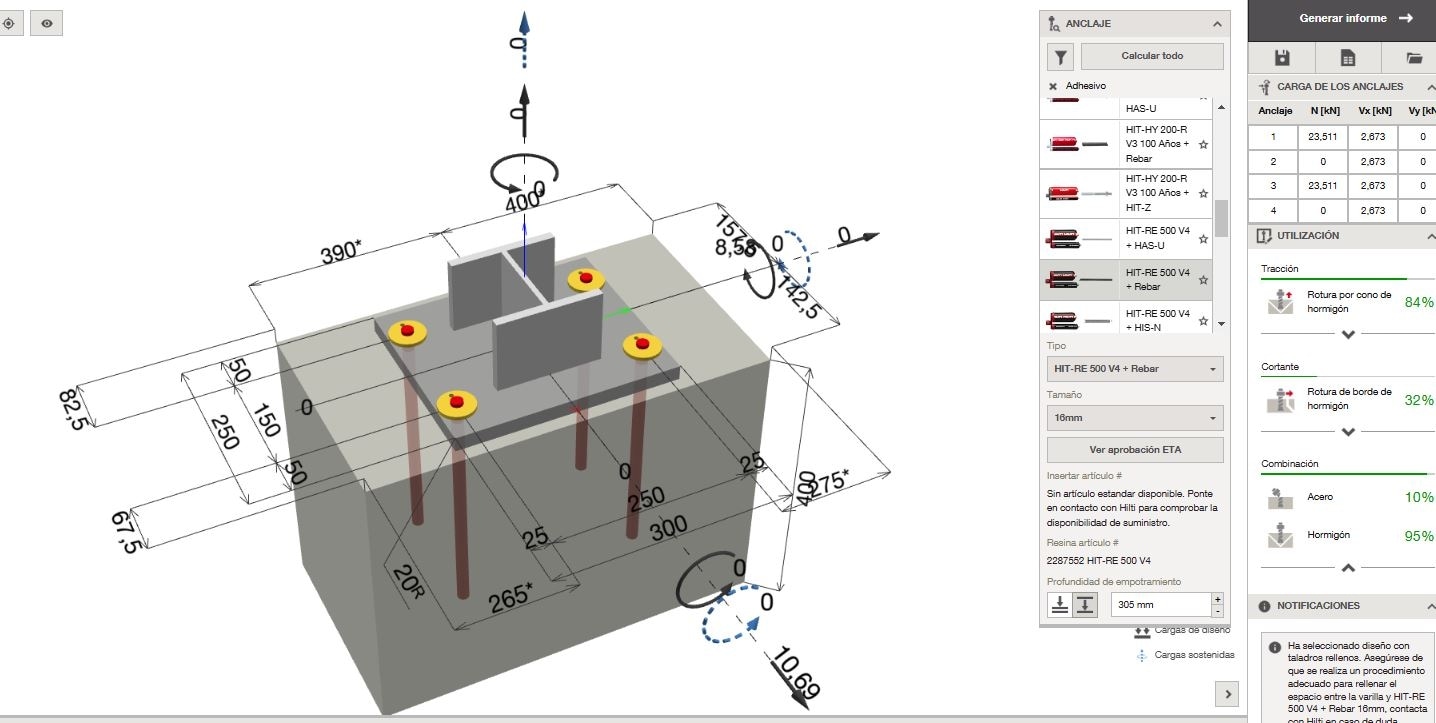

He probado con los esfuerzos de diseño para los tacos REBAR y cumplen
posteriormente he probado con tacos HIT-HY 200-A V3 + HAS-U 5.8 y muestra problemas en la resistencia del hormigón, ¿si el hormigón es el mismo no deberia ser similar la comprobación en ambos?

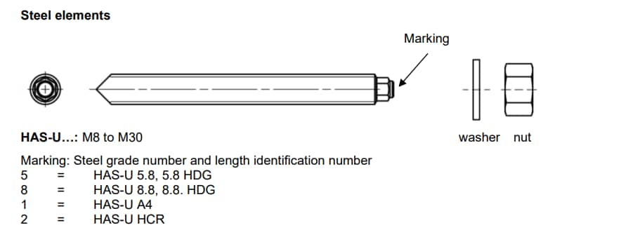

El programa PROFIS Engineering cuenta con los datos de los anclajes homologados. La resina HIT-RE 500 V4, tal y como puede observar en su homologación, se encuentra homologada para su empleo con varillas de calidad 5.8, 8.8, varillas inoxidables y varillas HCR. Por ello, con el programa PROFIS Engineering solo podrá realizar el cálculo con alguna de estas varillas. Si se emplea una varilla de resistencias diferentes, la solución no estaría homologada y el programa no lo calcula. Para resolver esta cuestión, se puede aplicar criterio ingenieril, sabiendo que la solución no estaría homologada. Es decir, se puede realizar cálculo con varilla de calidad 5.8. obtener informe desde PROFIS Engineering y recalcular a mano los modos de fallo del acero. Dichos modos de fallo serán los único afectados por el empelo de varilla de menor resistencia. Como se ha indicado, este cálculo quedaría fuera de las garantías de Hilti, al estar fuera de homologación y basarse en criterio ingenieril.
En relación con los resultados diferentes para el fallo por cono de hormigón, rogamos remita la consulta al correo esot@hilti.com junto con los archivos de cálculo para poder realizar la comprobación en su caso concreto.
