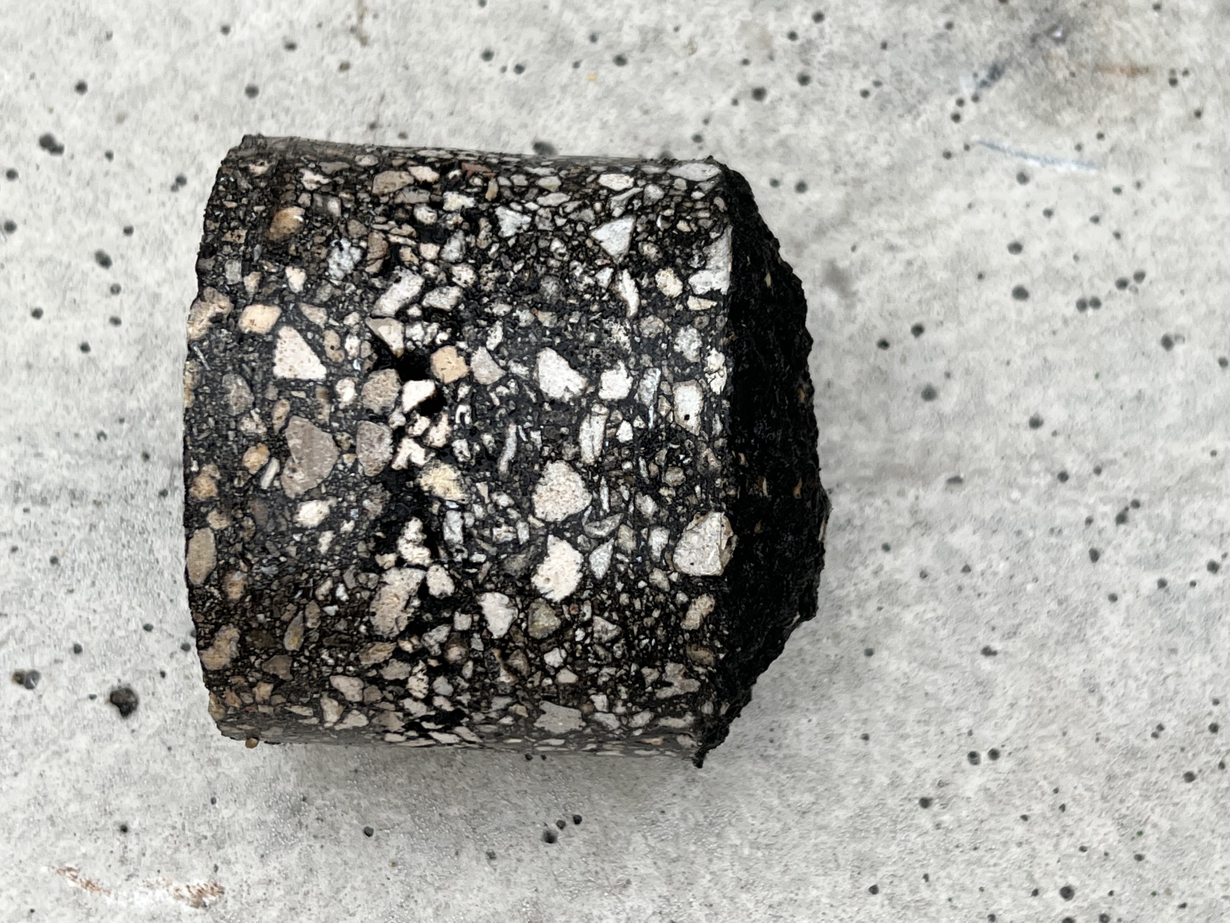

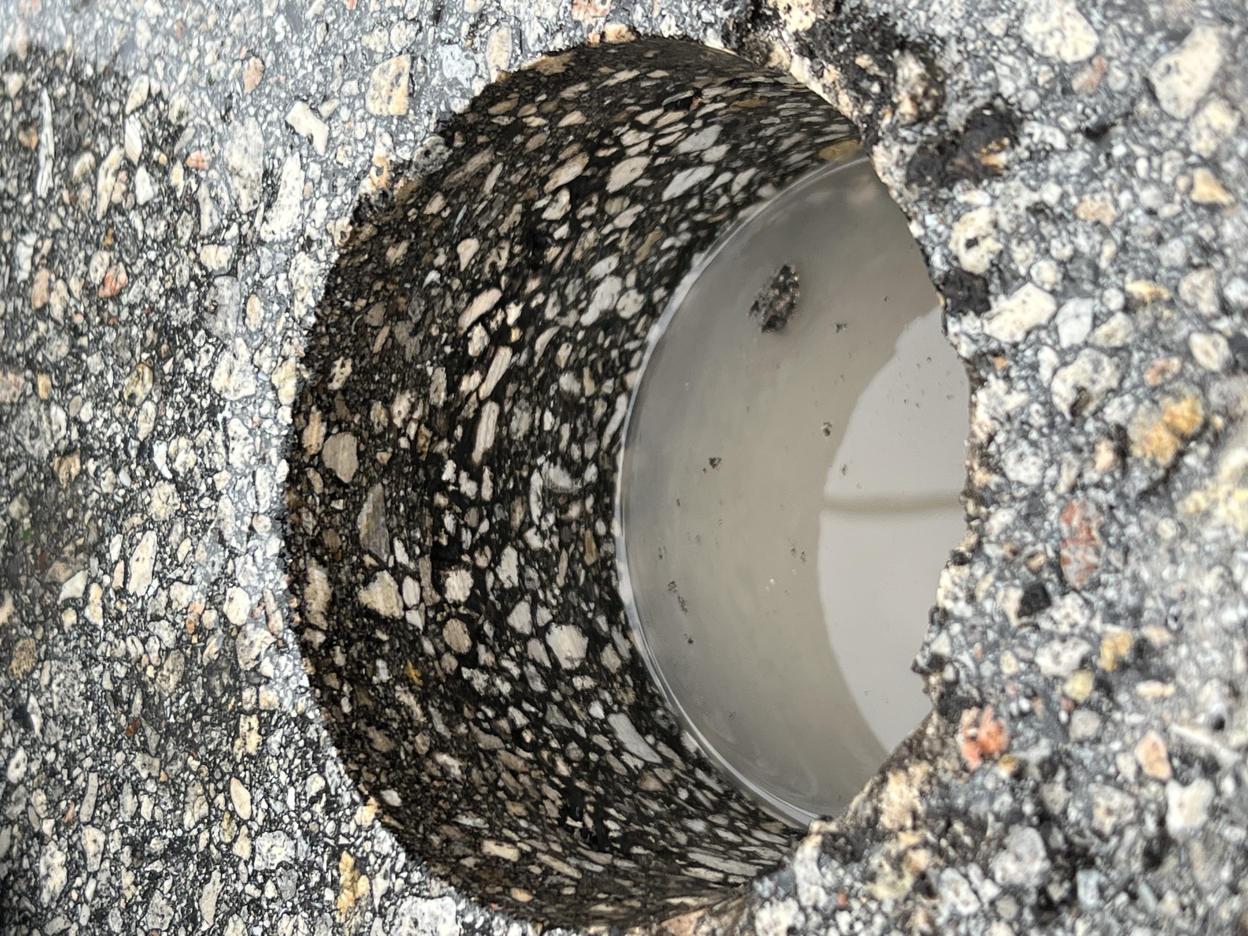

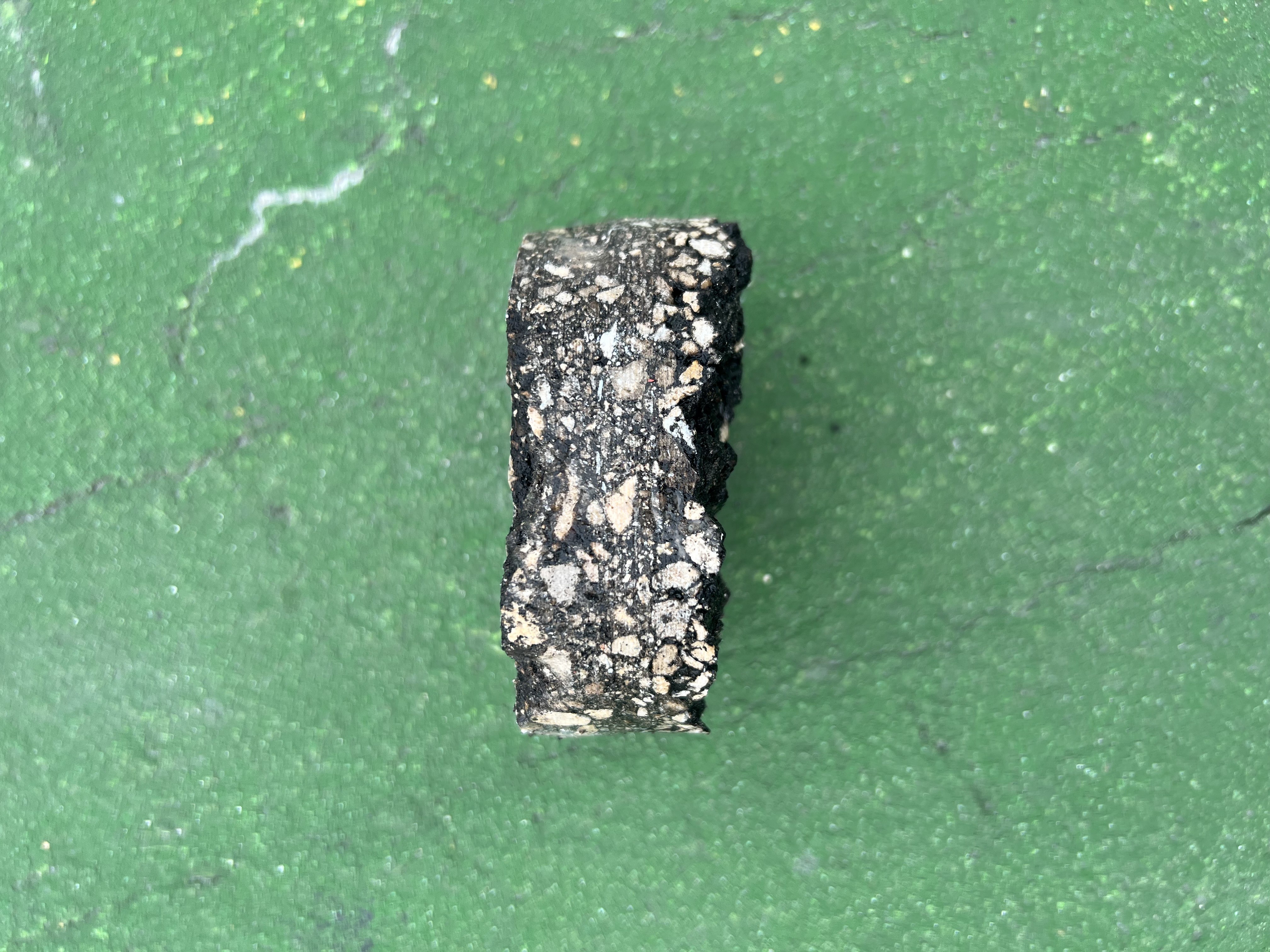

¿Sería adecuado este tipo de anclaje (MANGUITO CON CASQUILLO ROSCADO HIS-N)para el perfil de suelo/asfalto que se vé en las fotos adjuntas?
Publicado por RAMON SANTIAGOalmost 4 years ago
El perfil de suelo es de una capa asfáltica de aprox entre 8,5cm y 13cm, y debajo de esta capa asfáltica, hay arena compactada. Es probable que tenga
salitre y humedad. ¿8,5 cm de capa asfáltica podrían llegar a ser suficientes para “recibir” la resina y
“pegar/fijar” el manguito?
