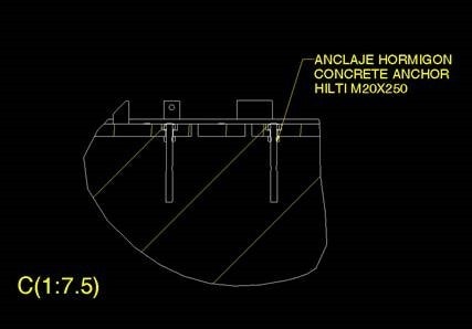

Para colocar una maquina sobre placa, hacemos previamente un foso. Posteriormente colocamos una placa suspendida con 96 unidades de HIT-Z (en este caso M20x250). Se vierte el hormigón y se deja fraguar, de tal manera que los Hit-Z quedan embebidos y la placa integrada en el hormigón.
De esta manera no estamos usando el químico HIT HY-200 A.
Nos gustaría que valoraseis este proceso, es decir usar los Hit Z directamente con hormigón.

Los anclajes Hilti están diseñados como anclajes post-instalados (se instalan con el hormigón endurecido). Luego no funcionaría bien como anclaje embebido.
Esperamos que esta información sea de tu utilidad
