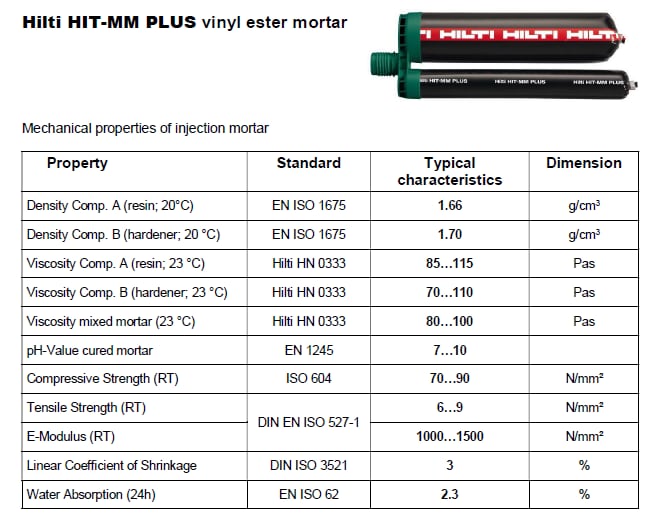

Hemos contactado a través de vuestro chat de la web y no nos han podido resolver una duda que os trasladamos.
En la documentación técnica del producto HIT-MM Plus, no sabemos encontrar el dato sobre la resistencia a compresión simple de este producto, colocado sin el taco ya que se quiere colocar el producto en un pilar prefabricado de hormigón.
Lo hemos buscado en el PDF de este enlace
https://www.hilti.es/medias/sys_master/documents/hc0/hb6/10157879754782/Technical-data-sheet-for-Hilti-HIT-MM-injectable-mortar-for-concrete-and-masonry-Technical-information-ASSET-DOC-2613131.pdf
Pero no sabemos encontrarlo, os pediríamos por favor nos echéis un cable con esta información.
Nos urge un poco poder tener este dato.
Gracias

Buenos días, Sr. Paulet:
De acuerdo con su consulta, se remite cuadro con el valor de resistencia a compresión de la resina HIT MM Plus.
