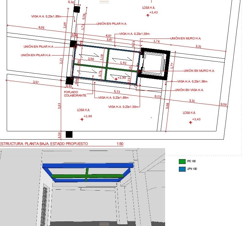

Quisiera saber cuál es la resistencia al esfuerzo cortante de los siguientes anclajes
Publicado por Aitor Martinez Ibarrolaover 2 years ago
https://www.hilti.es/c/CLS_FASTENER_7135/CLS_MECHANICAL_ANCHORS_7135/r6835944
https://www.hilti.es/c/CLS_FASTENER_7135/CLS_MECHANICAL_ANCHORS_7135/r5486?CHA_GLOBAL_ANC_SIZE=M10&CHD_ANCHOR_LENGTH=90%20mm&combo_content=05022979e759fdbbe49e8a7edb5ba63d&salespackquantity=50%20un&itemCode=2041605
No consigo encontrar el dato de resistencia al esfuerzo cortante de los anclajes de arriba. Los emplearemos para la unión mediante chapa de perfiles metálicos UPN180 a estructura de hormigón existente, para la ejecución de un forjado colaborante, tal y como se muestra en la imagen adjunta.
La sobrecarga de uso del forjado, sobredimensionada en 400kg/m2 es de 3240kg. Peso propio de estructura es de 275kg para perfiles metálicos y 2412kg para forjado colaborante. En total, 5927kg.
Anclajes,Esfuerzo cortante

Muchas gracias Aitor por tu pregunta.
En cada uno de los enlaces de la pagina web del producto, dispones como documentación técnica la ficha técnica del producto. En ella aparecen valores de resistencia del anclaje aislado (sin bordes de hormigón cercanos y con separación suficiente entre anclajes).
Por ejemplo HST2
La resistencia recomendada hay que compararla con cargas en servicio (sin mayorar).
Dispones del software Profis Engineering para realizar un cálculo más preciso de la solución.
Esperamos que esta información sea de tu interés.
