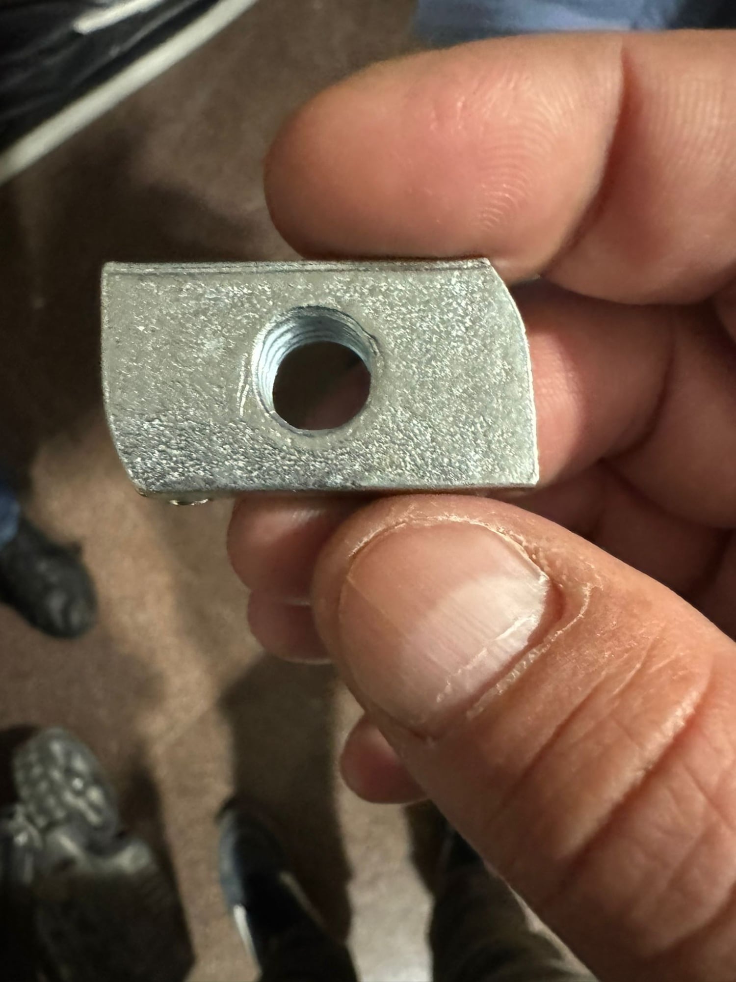

Buenos días, hemos instalado carriles MQ-41 D para la sustentación de un equipo de RX de la marca Siemens, también nos han suministrado 50 Placas-tuerca MQA-S-M10. Siemens nos dice que esas Placas-Tuercas no les valen ya que necesitan placas-tuercas que aguantes 50 Nml. de par de apriete
¿Me podían decir que Placa-Tuerca tienen con esas características, para el carril de montaje especificado?

Comentarle que nuestras placas tuercas están pensadas para nuestros carriles y el máximo par de apriete que puede llegar a tener alguna de ellas es de 40Nm, que no tiene que ver con la resistencia (carga que soporta dicha placa tuerca)
