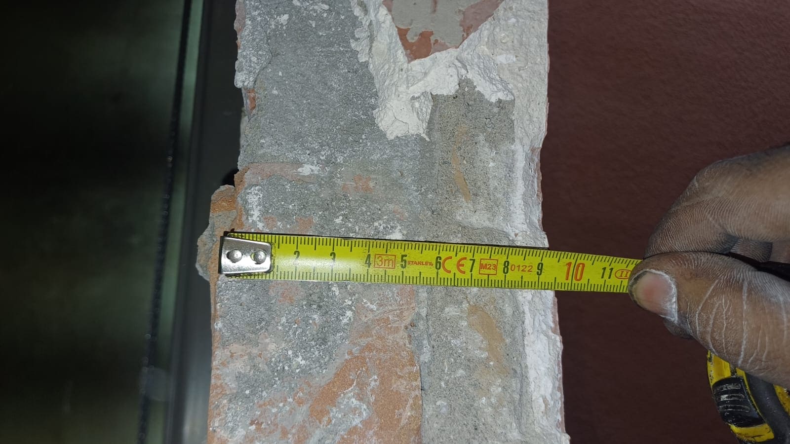

Necesito saber que anclaje debemos poner en una pared de tocho hueco de 80mm
Publicado por ANTON FONT ARTIGASalmost 2 years ago
Buenos dias. Estamos realizando una reforma de un ascensor y necesitamos fijar unos soportes de guías a una pared de ladrillos de 80mm de grosor. Adjunto foto.
La idea era poner anclajes químicos, pero creo que hay demasiado poco grosor. Agradecería asesoramiento. Gracias.

Buenos días, Sr. Font:
En primer lugar, agradecerle su consulta.
Para la fijación en mampostería se recomienda el empleo, entre otros, de anclaje químico compuesto por resina HIT-HY 270 y varilla. En el caso de que sea mampostería hueca, se requerirá el empleo de tamiz HIT-SC. Puede encontrar la ficha técnica aquí.
En este tipo de fijación, la limitación de esfuerzos viene dada por la resistencia de los muros, no por la del anclaje en sí.
Debido a las características particulares de cada uno de estos muros, sería conveniente la realización de ensayos específicos. Hilti ofrece este servicio (puede encontrar más información en aquí.
Del mismo modo se deja enlace a formación sobre diseño de anclajes en mampostería: Diseño de anclajes en mampostería con PROFIS Engineering - Ask... (hilti.es)
Del mismo modo, señalar que, para la fijación de guías de ascensor, no se recomienda la fijación en mampostería, ya que existirán vibraciones que dañarán dicha mampostería.
