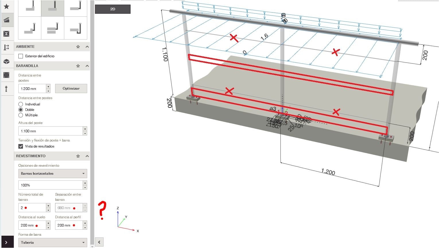

Necesito poner solamente una barra intermedia en una barandilla
Publicado por Ruben Alvarezover 3 years ago
Buenos días,
Estoy empezando a usar el módulo de barandillas y me gustaría saber como se puede colocar solamente una barra intermedia en lugar de 2 que parece que es el mínimo que ofrece el software, dentro de la opción de "revestimiento". No consigo cambiar tampoco las distancias al suelo y distancias al perfil. ¿No se puede modificar el perfil de las barras intermedias? sale un tubo muy pequeño.
¿Se puede considerar un rodapié en la barandilla entre los montantes?
Gracias y un saludo.
barandilla,rodapié
Publicado por Beatriz OrtegaPascualover 3 years ago
Muchas gracias por tu pregunta Ruben
El programa Profis Engineering no permite actualmente las condiciones de diseño que comentas:
  • A nivel de “revestimiento” se pueden colocar barras horizontales, barras verticales o vidrio. El número mínimo de barras es 2 y la separación máxima al suelo y al pasamanos es de 200 mm
Se puede seleccionar la forma de la barra horizontal entre tubo o barra plana
Esperamos que esta información sea de tu utilidad
diseño anclajes,barandillas
