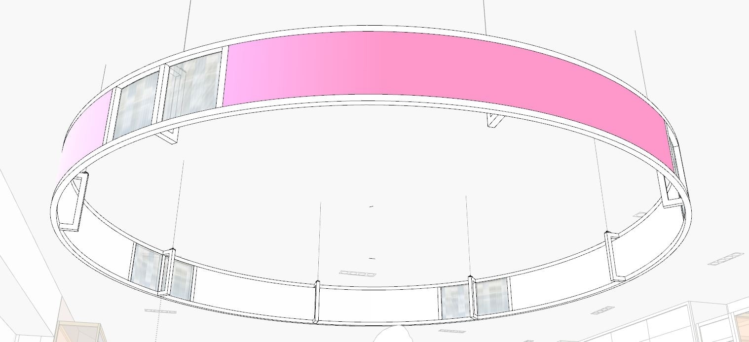

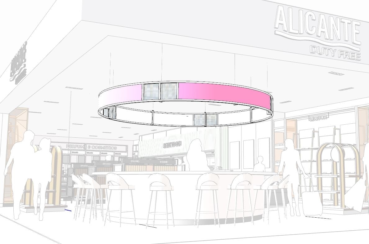

Somos un estudio de arquitectura que trabajamos en diseño de tiendas y a menudo necesitamos colgar elementos decorativos como éste que veis en las imágenes.
Suelen ser techos decorativos ligeros en tiendas de aeropuerto y nuestro forjado superior suelen ser placas de hormigón alveolar, vigas de hormigón o en ocasiones como esta unas grandes vigas de hormigón armado tipo artesa.
Son por tanto elementos resistentes de hormigón en los que vemos viable anclar tacos.

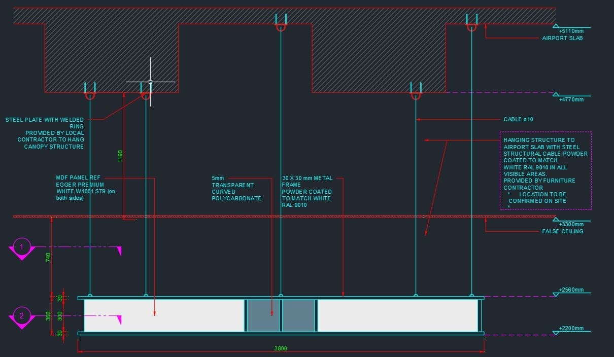

El techo que tenemos que colgar es circular de tubo de acero de unos 380 cm de diámetro y hemos estimado un peso global de unos 100 kg máximo.
Lo queremos colgar de 8 puntos mediante cable y dichos cables irías a parar a 8 argollas ancladas a techo con 4 tacos cada una, o si tenéis alguna placa de cuelgue lista para anclar también nos valdría.
¿Podéis asesorarnos en qué sistema prescribir? Gracias de antemano.

Para la fijación en losa alveolar, se recomienda el empleo del anclaje HUS4, el cual cuenta con datos para fijar en este tipo de material base, en función de las características de la losa (página 41 de este documento).
Este anclaje se encuentra homologado para su uso en hormigón macizo, por lo que, con un único tipo de anclaje puede cubrir las diferentes situaciones que se le presentan (página 2 de este documento).
Si desea un cálculo justificado de estas fijaciones, rogamos nos remita la esot@hilti.com indicándose las dimensiones de la losa alveolar, distancias a borde de la losa, así como resistencia del hormigón. Para la fijación en hormigón macizo, se deberían conocer las distancias a borde del hormigón y resistencia del mismo. En ambos casos se deberán definir las distancias entre placas y las cargas a resistir por cada placa, ya mayoradas (cargas horizontales, tracción, momentos si existieran…).
