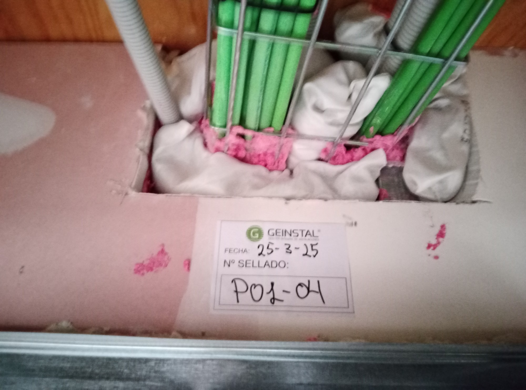

INSTALACION SAQUITOS INTUMESCENTES
¿ Se pueden instalar en posición vertical, según foto adjunta ?
intumescente,proteccion,pasiva
Publicado por Equipo Centro de Ingenieríaover 1 year ago
Buenos días, Sr. Blanch:
Gracias por su consulta.
Señalar que las almohadillas intumescentes CFS-CU, tal y como se indica en su ficha técnica, deben instalarse en horizontal, no en vertical, para que la solución quede homologada. Del mismo modo, deben verificarse los parámetros fijados en la página 4 de ficha técnica sobre el paso en muros flexibles de más de 100 mm de espesor.
