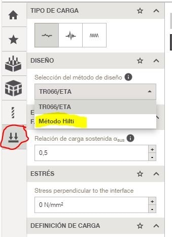

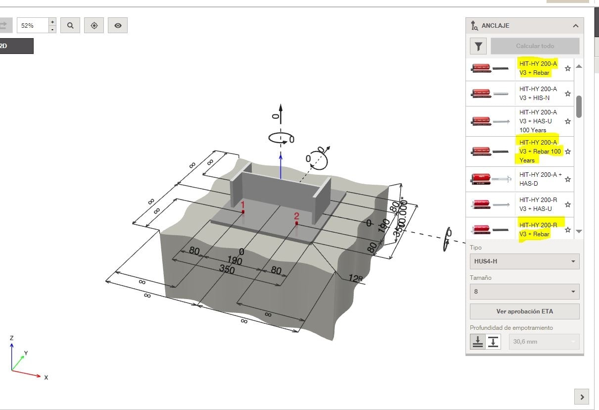

Hola, buenas tardes: estoy intentando calcular un anclaje entre dos elementos de hormigón, pero no encuentro, en el listado de anclajes, los relativos a las barras corrugadsa ancladas. ¿Cómo puedo hacer? Ni en "Recrecidos de hormigón" ni en fijaciones de hormigón están incluidos.
¿Aparecen, sólo, en "Barras de refuerzo postinstalada? como opciones, es bastante limitado...

Los anclajes con barras corrugadas con resina no han desaparecido como solución en Profis Engineering. Se adjunta imagen de las soluciones den resina HIT-HY200.
Si utilizas el modulo de recrecidos, puedes encontrar la solución de recrecidos con barras corrugadas con resina si activas como método de cálculo el método Hilti. Se adjunta imagen. La solución con barras corrugas no está incluida como sistema en el TR 066 de la EOTA.
