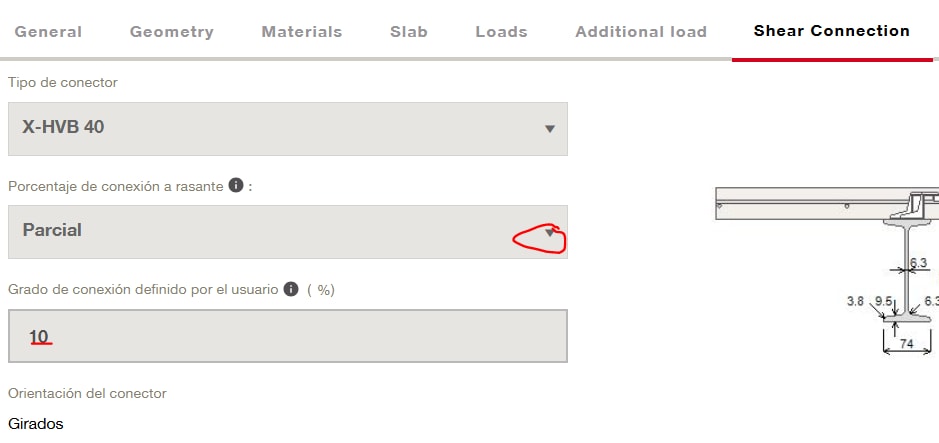

¿ Es posible introducir de forma manual en el Software Shear Connection Design 3 filas de conectores X-HVB 110 ?
Veo que en los resultados me sale 1 o 2 por defecto

En el programa de cálculo de conectores X-HVB es posible aumentar el número de conectores por grupo, de forma indirecta. Es decir, el programa muestra siempre la solución optimizada pero si se desea aumentar el número de conectores, es posible hacerlo aumentando el grado de conexión considerado. Para ello, debe seleccionar la pestaña “Shear Connection” y en el desplegable de “Porcentaje de conexión a rasante” seleccione “Conexión parcial de cortante-definido por el usuario”. Posteriormente en “Grado de conexión definido por el usuario” vaya introduciendo valores superiores a 40 % hasta que consiga el número de conectores por grupo que desee (se adjunta imagen de cómo modificar este parámetro). Este será un proceso iterativo y como máximo puede introducirse un porcentaje de conexión de 100 % (a partir de este porcentaje, un mayor número de conectores no mejorá el funcionamiento de la viga mixta).
