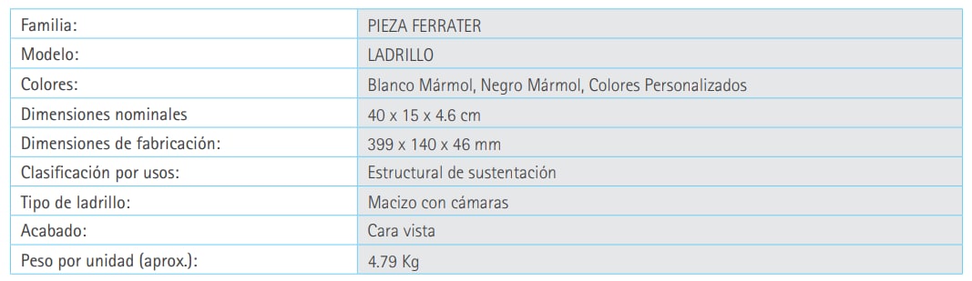

¿Qué tipo de anclaje necesitaría para fijar un dintel hecho con un angular de 60x60x6 al forjado con sujeción cada 40cm, soportará la obra vista cuyo peso propio es de 4,79kg piezas de 40x15x4,6cm, distancia entre dinteles (forjado a forjado) 3m?

Muchas gracias por tu pregunta Roman
El anclaje más utilizado para esta aplicación es el anclaje de expansión por par de apriete controlado HST3 . Las metricas más utilizadas son M10 o M12.
Para afinar con la solución, se tratará el asunto desde la Oficina Técnica.
Esperamos que esta información sea de tu interés.
