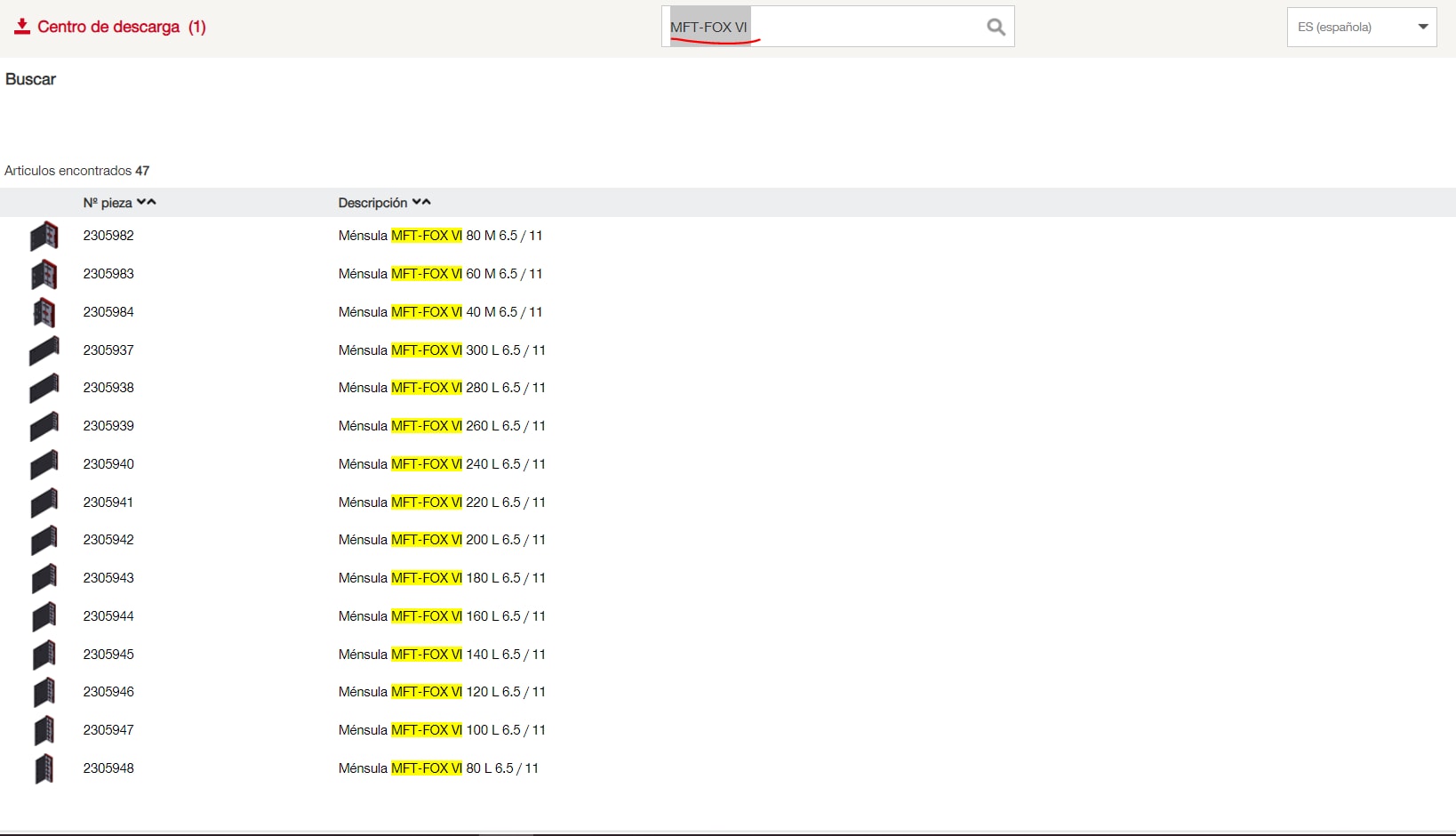

Para este caso concreto, si introduce MFT-FOX VI en el buscador (imagen adjunta), le aparecerán 47 artículos. Si se va a la página 3/4 podrá encontrar los de la familia MFT-FOX VI X L, diferenciados por su longitud.
Podrá descargarse el modelo CAD que desee y medir las dimensiones de cada uno de ellos.
