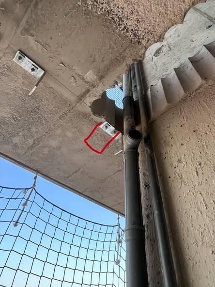

Tenemos colocado un anclaje con tacos HST3 de M8 pero han realizado una perforación en el hormigón muy próximo al mismo. La idea es retirar el anclaje y hacer un anclaje nuevo con los tacos en una posición mas alejada. Los tacos HST instalados se van a cortar (quedaran dentro del hormigón) pero mi pregunta es saber que distancia debería dejar con respecto a los tacos viejos y como considerar la resistencia de los nuevos tacos teniendo en cuenta que los viejos cortados quedaran ahí.

En caso de taladro “fallido” por colocación del anclaje mecánico en lugar erróneo, es recomendable, la extracción completa del anclaje mecánico y el posterior relleno de la perforación inicial, con mortero de alta resistencia. Esta recomendación se realiza debido a que, al expandir el anclaje, el hormigón circundante se encuentra tensionado, aunque no existan esfuerzos sobre el anclaje.
Para la extracción del anclaje mecánico se recomienda el uso de una corona de diamante con un diámetro sensiblemente superior al del anclaje que permita extraer el testigo de hormigón en donde se encuentra ubicado el anclaje.

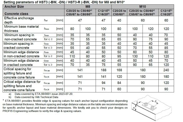

En caso de que no se extraiga dicho anclaje es necesario tomar medidas especiales sobre la ubicación del nuevo anclaje, respetando unas distancias mínimas entre anclajes en función de la métrica, de cara a poder garantizar capacidad portante. Es decir, será necesario respetar las distancias mínimas entre anclajes fijadas en la ficha técnica, en función de la distancia a borde de hormigón, empotramiento del anclaje y resistencia del hormigón (cuadro adjunto a esta respuesta).
