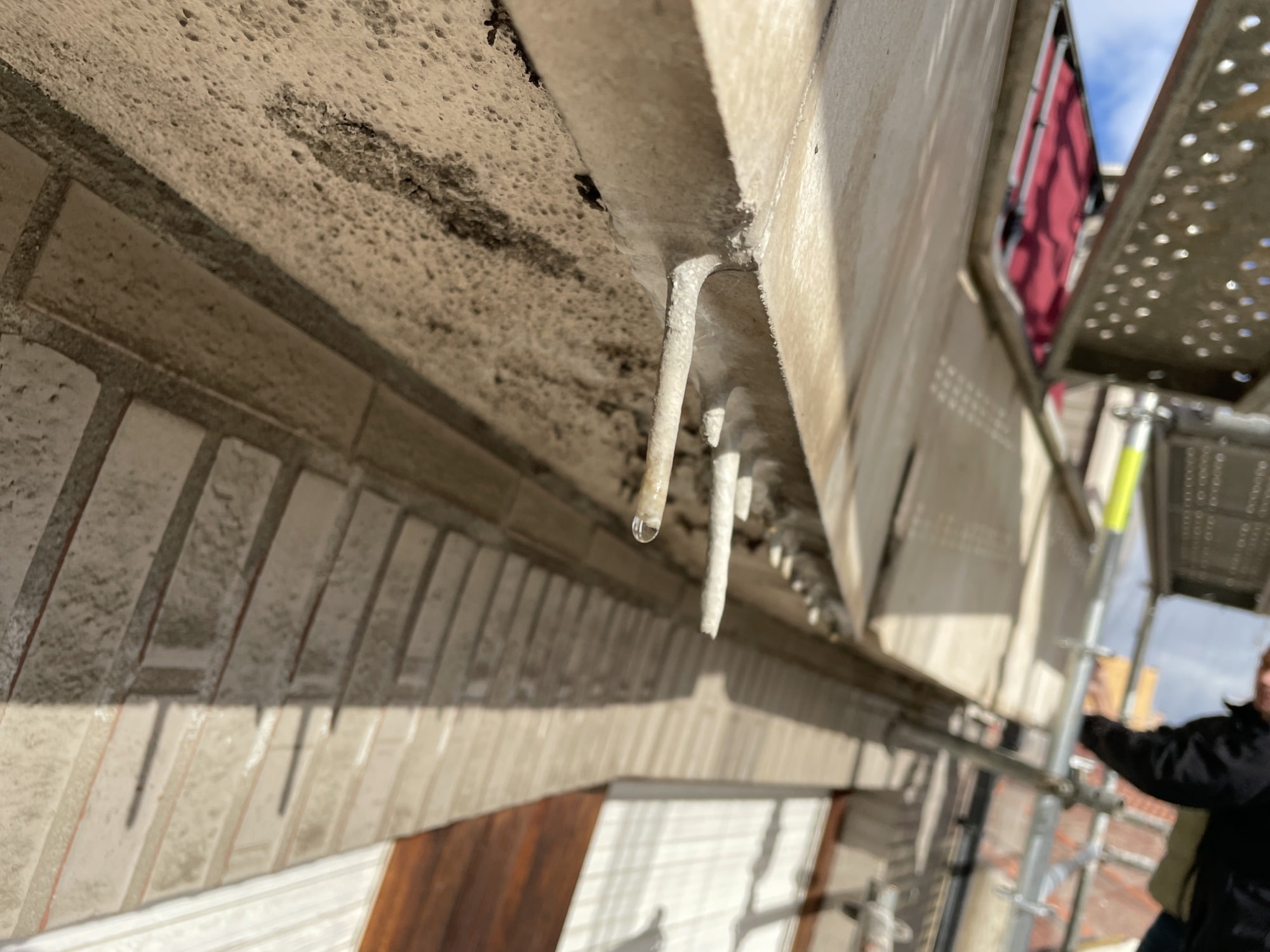

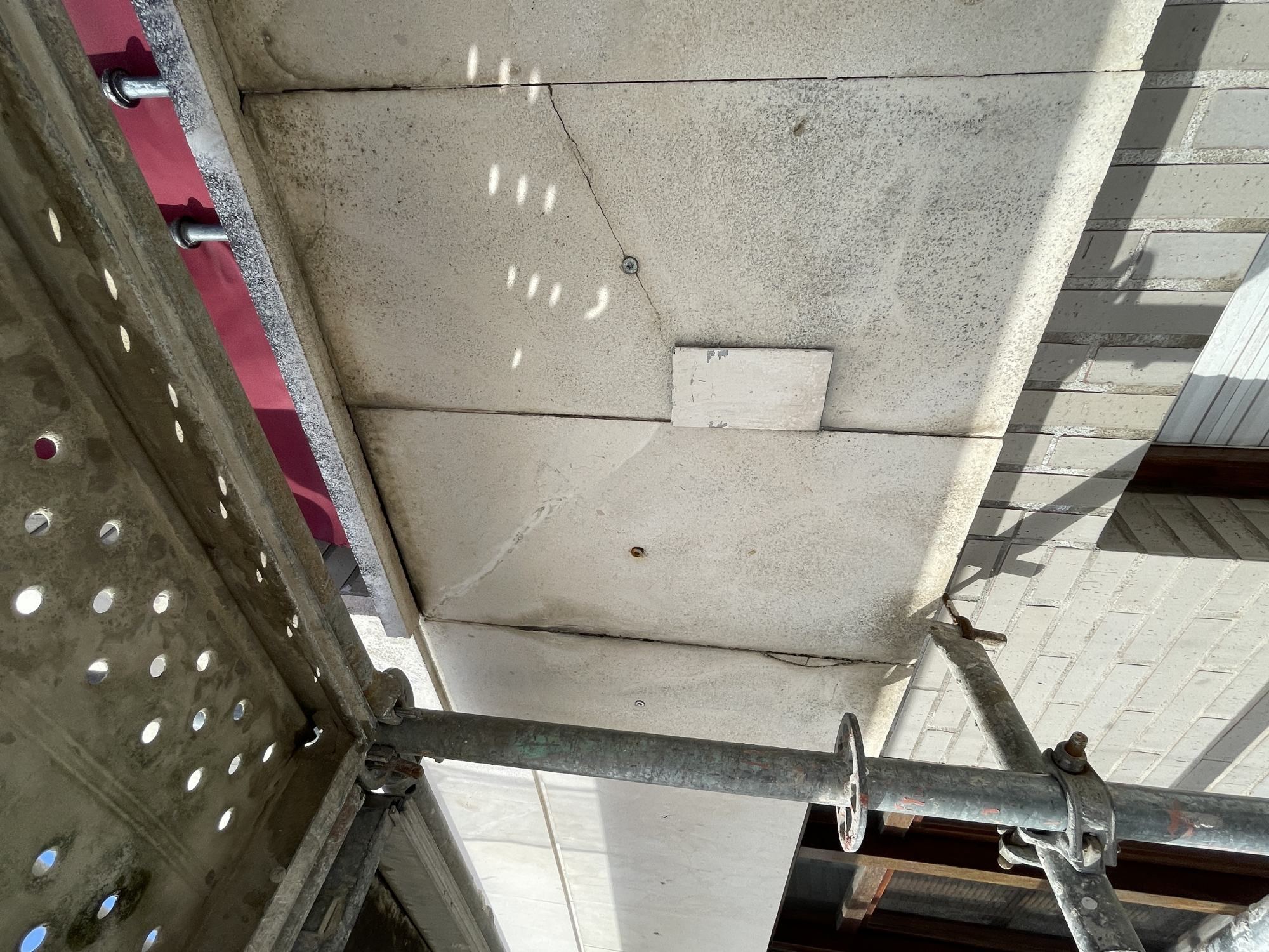

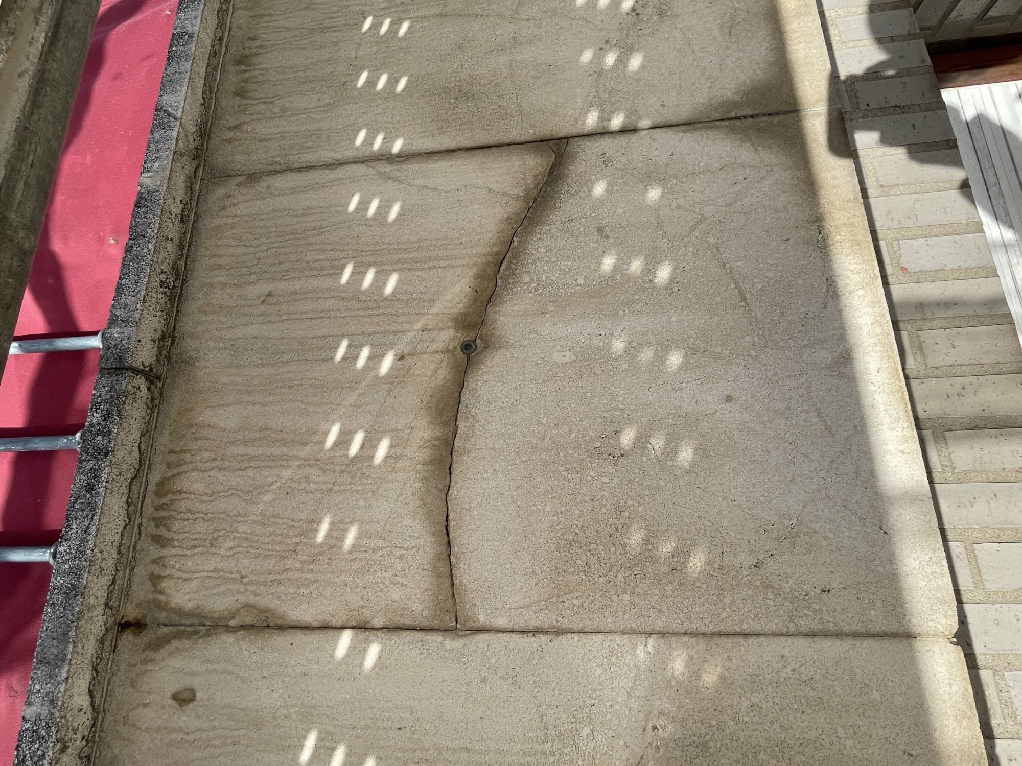

Estamos rehabilitando una fachada de piedra Carpi existente que tiene anclaje oculto y que se esta fisurando y desprendiendo.
Para la rehabilitación habíamos propuesto la instalación Anclaje para marcos de plástico HRD-CR 8x100mm. Hemos encontrado la forma de ejecutarlo sin dañar la piedra mediante una amoledora con piedra y taladro sin percutor, pero aún así al ser una piedra que se fisura con el envejecimiento estábamos pensando en instalar un perfil de aleación de aluminio AW-6060/6063 para sujetar las piedras por el canto inferior. ¿Tenéis alguna similar a los perfiles de arranque de fachada ventilada que se pueda anclar por la cara inferior del frente de forjado?

Buenos días, Gorka.
Lamentablemente no disponemos de un perfil de arranque que abrace todo el canto de la piedra como el que indicas. De las soluciones de las que disponemos, el perfil más que más podría encajar es el MFT-SP. Se trata del perfil de arranque de nuestro sistema de piedra, pero este sistema está definido para su uso sobre piedra ranurada. Además, dada la geometría del perfil y la disposición de la piedra de vuestro caso, este perfil debería ser fijado a una subestructura vertical (que también podría ser de aluminio) que descolgara del forjado.
