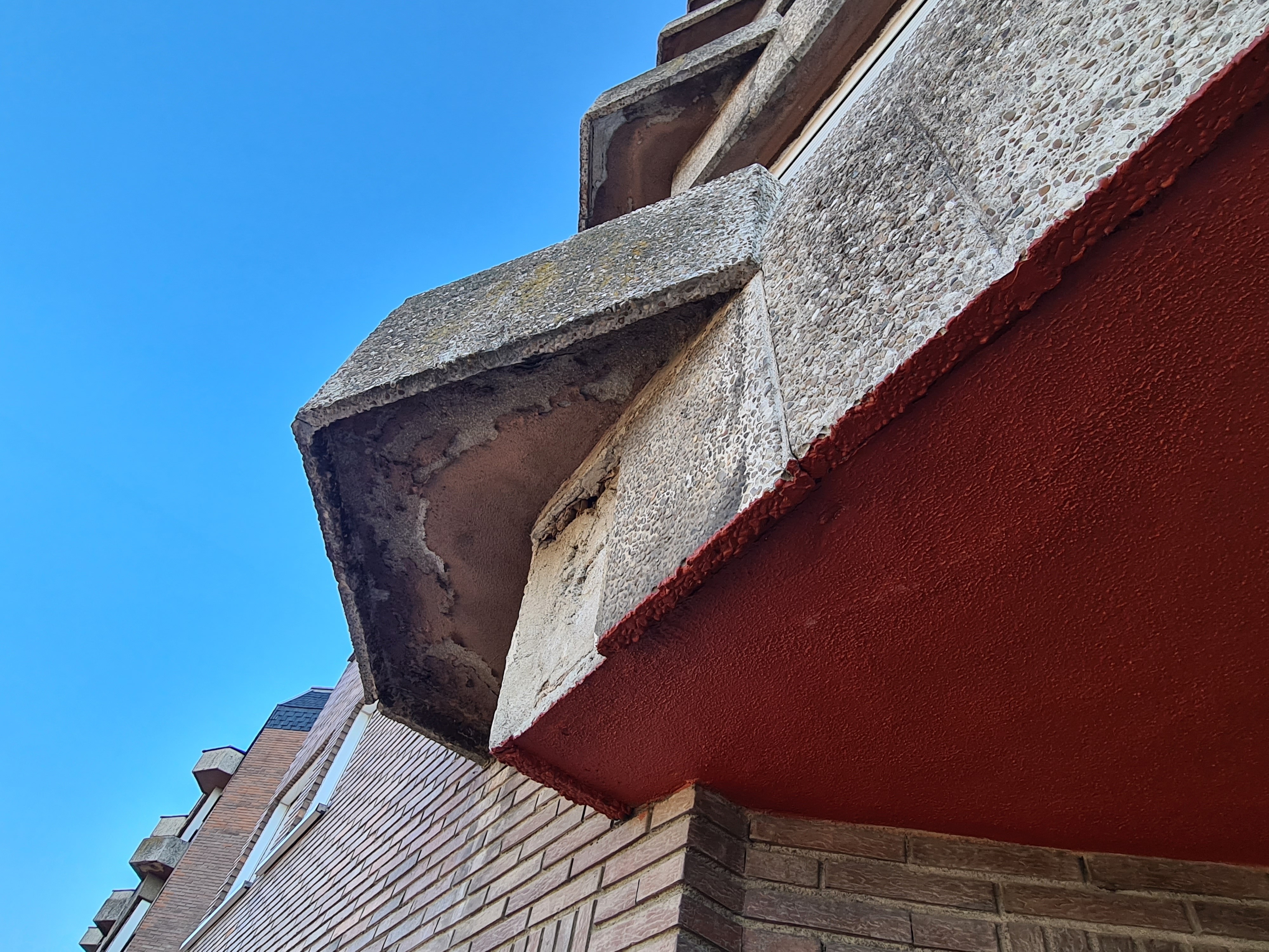

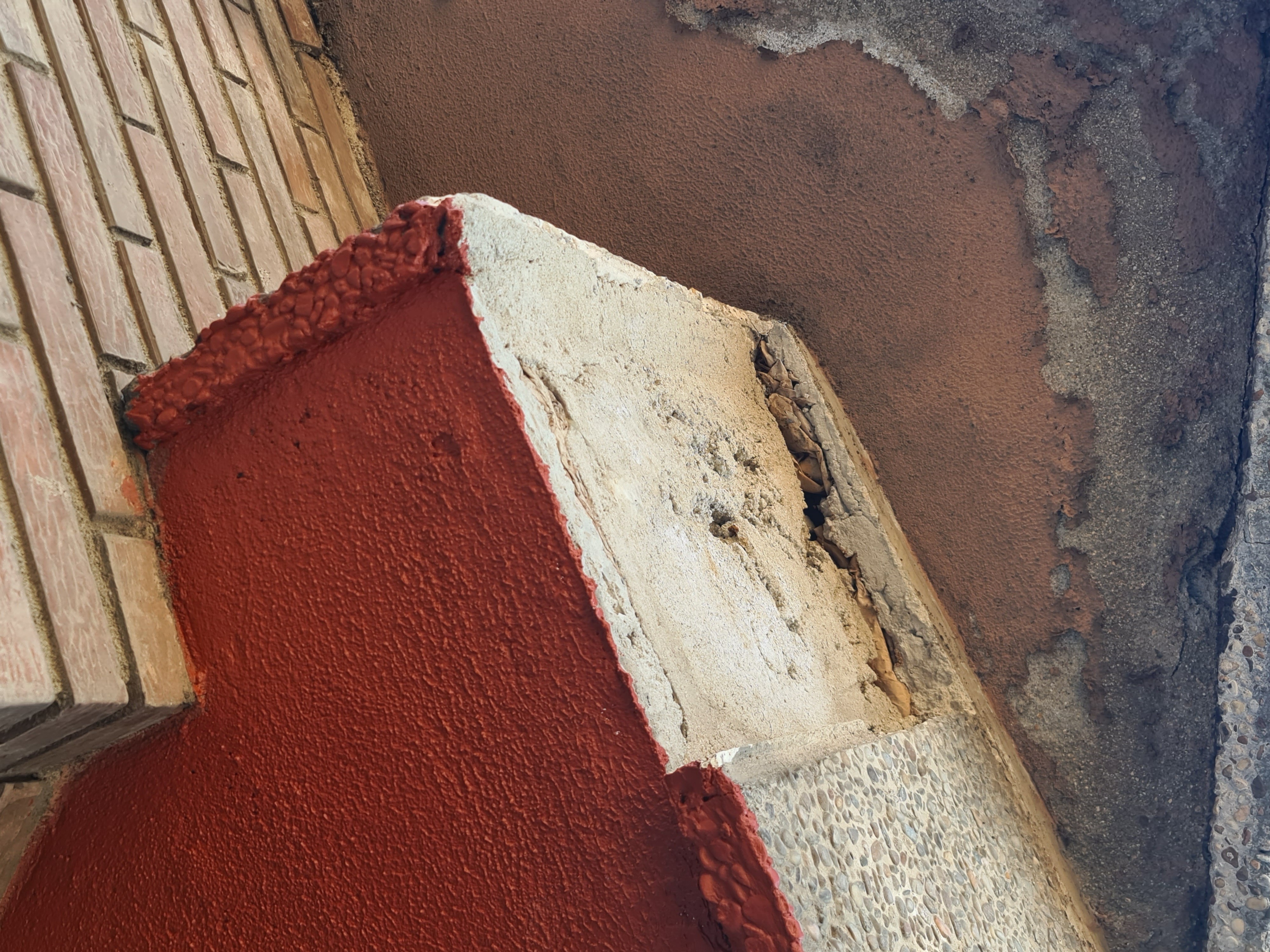

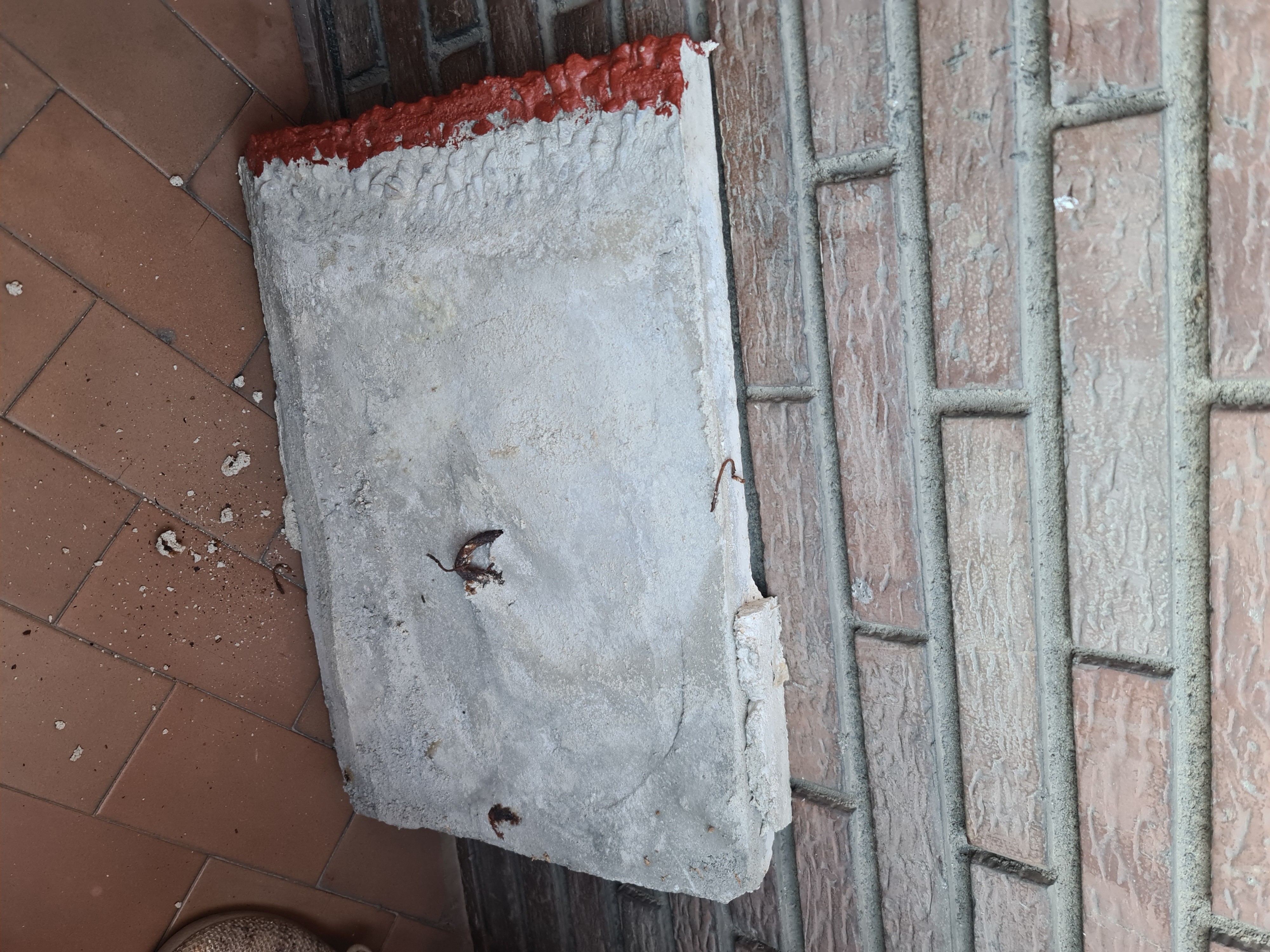

Las piezas que se desprenden son mampuestos de piedra artificial de mortero y piedra de 4 cm de espesor recibidos con mortero y anclaje de alambre sobre la fachada. la dimansión es de 50 cm x 30 cm aprox con un peso estimado de 15 kg.
Estas piezas empiezan a desprenderse y necesitamos un anclaje mecánico sobre la imposta del forjado de hormigón.

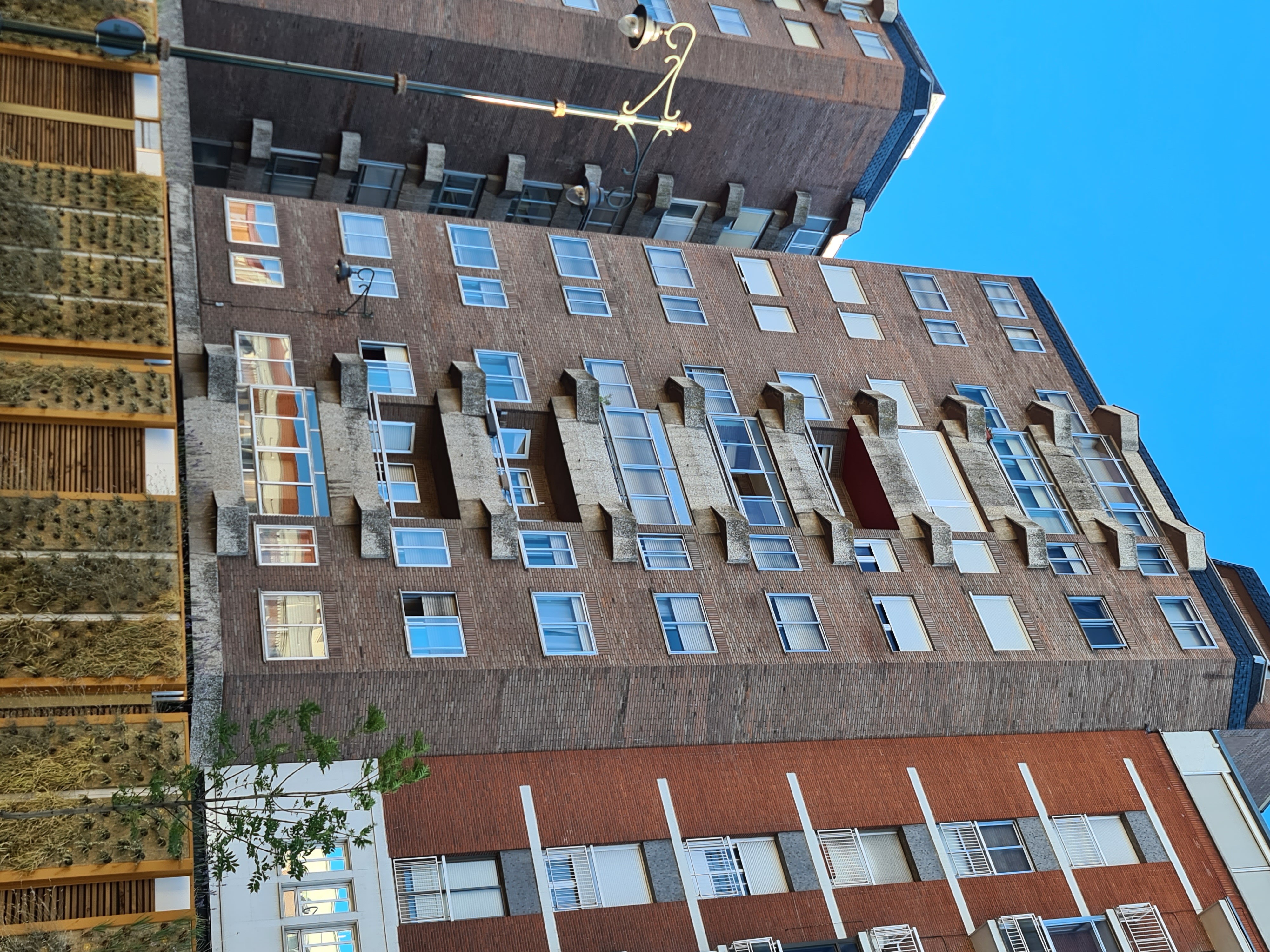

La altura del edificio es de 9 baja mas 9 plantas muy sometido a las heladas y al viento.
cálculo de anclajes,fachada

En respuesta a su consulta en fijación de aplacado recomendamos el empleo de dos tipos de anclajes, y en ambos casos se realizará el taladro a través de la piedra y se anclará al material base. Dichos anclajes son los siguientes:
1.) HRD, anclaje mecánico-plástico. Se recomienda colocar tres anclajes por piedra, para verificar lo indicado en la homologación de este anclaje cuando se fija en ladrillo.
Este anclaje puede adquirirse con cabeza avellanada (HRD-C), lo que permite que la cabeza quede enrasada y se rellene con mortero o masilla del mismo color que la piedra para garantizar un mejor acabado. También puede disponerse con cajeado, de forma que la cabeza del anclaje quede en el interior del aplacado, para, posteriormente rellenar el cajeado con masilla.
2.) HIT HY 270, anclaje químico que incorporará una varilla roscada y resina. Se recomiendan dos anclajes por placa para garantizar la estabilidad de las piezas. Para este tipo de fijación, podría instalarse un único anclaje por piedra, ya que la homologación de este anclaje no exige un número mínimo de anclajes por piedra pero no se recomienda. En caso de instalar un único anclaje por piedra, existiría problema de estabilidad de piedra (podría girar y dañar a piedras cercanas).
En caso de encontrarnos con material hueco se requerirá el uso de tamiz para evita pérdida de resina dentro del material. Puede realizarse un embellecido realizando un cajeado que después, puede rellenarse con masilla.
Ambos tipos son válidos para la fijación sobre ladrillo y hormigón, aportando diferente resistencia en cada caso. En este tipo de fijación, la limitación de esfuerzos viene dada por la resistencia de los muros, no por la del anclaje en sí. Es por eso que es importante identificar el tipo de material base ( ver fichas técnicas de ambos anclajes)
Para determinar qué anclaje es válido en cada caso hay que comparar las cargas resistentes de diseño, con las cargas existentes en cada caso concreto, que dependerán del peso del aplacado (cortante), de la succión del viento (tracción) y de la separación entre aplacado y pared.
Si desea que realicemos un cálculo , ha de remitir un correo electrónico a es.clientes@hilti.com con todos los datos de la aplicación (el material al cual se va a anclar, datos geométricos de la placa de piedra a instalar, pesos, esfuerzos, ...)
