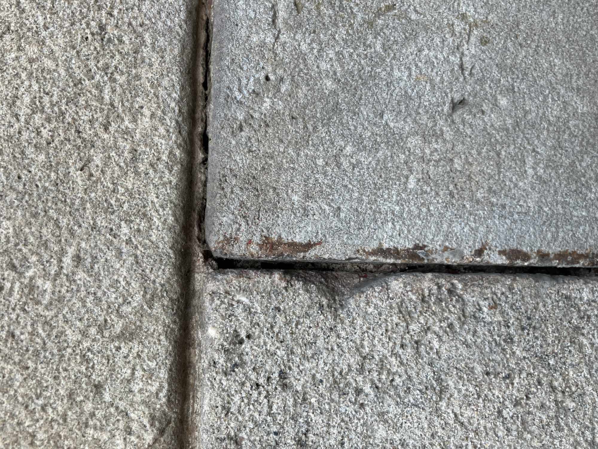

Buenas tardes. Tenemos que hacer unas fijaciones en el llagueado de una fachada de piedra de un edificio histórico protegido (ver fotografía adjunta). Por favor, ¿pueden indicarme qué anclaje Hilti sería el más adecuado y con la mínima afección a la fachada? Gracias y un saludo.

En primer lugar, indicarle que las homologaciones no cubren el anclaje en piedra, debido a las siguientes razones:
  • La definición de piedra es difícil en sí misma, una misma roca en diferente lugar puede presentar una gran cantidad de sub-tipos.
  • El material es heterogéneo por lo que una misma roca presenta diferentes propiedades mecánicas en emplazamientos cercanos. Por ello, se debe esperar una respuesta diferente para anclajes del mismo tipo.
  • Las rocas pueden presentar fisuras no visibles en su interior. Esto conlleva a la fisuración de la roca y a una impredecible reducción de las propiedades mecánicas.
El anclaje recomendado por Hilti para la fijación en piedra es el anclaje químico compuesto por resina RE 500 V4 y varilla roscada HAS, ya que está probado que es el más adecuado, pero presentará diferentes resultados en función de la piedra en la que se ancle. Para conocer su comportamiento en cada caso, será necesaria la realización de ensayos. Hilti ofrece este servicio y puede encontrar más información sobre ello en Ensayo de anclajes en obra - Hilti España.
Hilti no recomienda la fijación en las llagas si no sobre la piedra.
