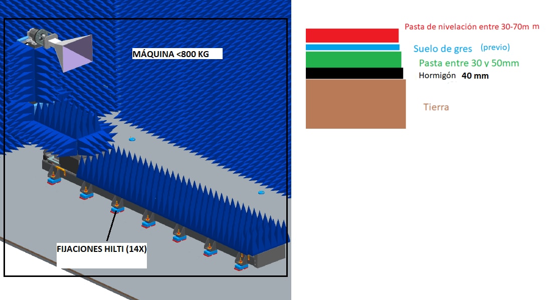

Cual es en anclaje más adecuado para un suelo de hormigón de 4 cm de espesor suelo nivelador de mortero de 4 cm de espesor
Publicado por David Frailealmost 4 years ago
Cual es el anclaje más adecuado para una máquina que pesa 800 kg que se necesita montar sobre un suelo de hormigón de 4 cm de espesor capa de mortero autonivelante de 4 cm de espesor. Ver dibujos adjuntos para el perfil del suelo y forma de la máquina
Mortero de nivelación,longitud de anclaje
Publicado por Equipo Ask Hiltialmost 4 years ago
Buenos dias,
Nuestros anclajes por norma general requieren un espesor de material base de 80mm, tenemos datos del anclaje HUS en losa alveolar atravesando el alveolo.
No obstante, remitanos por favor al correo esot@hilti.com todos los datos de su aplicación para poder hacer un estudio detallado de la misma.
Quedamos a la espera de su información.
Gracias por confiar en Hilti y le deseamos unas felices fiestas.
Saludos
Rosa Fernandez
Area Instalaciones
