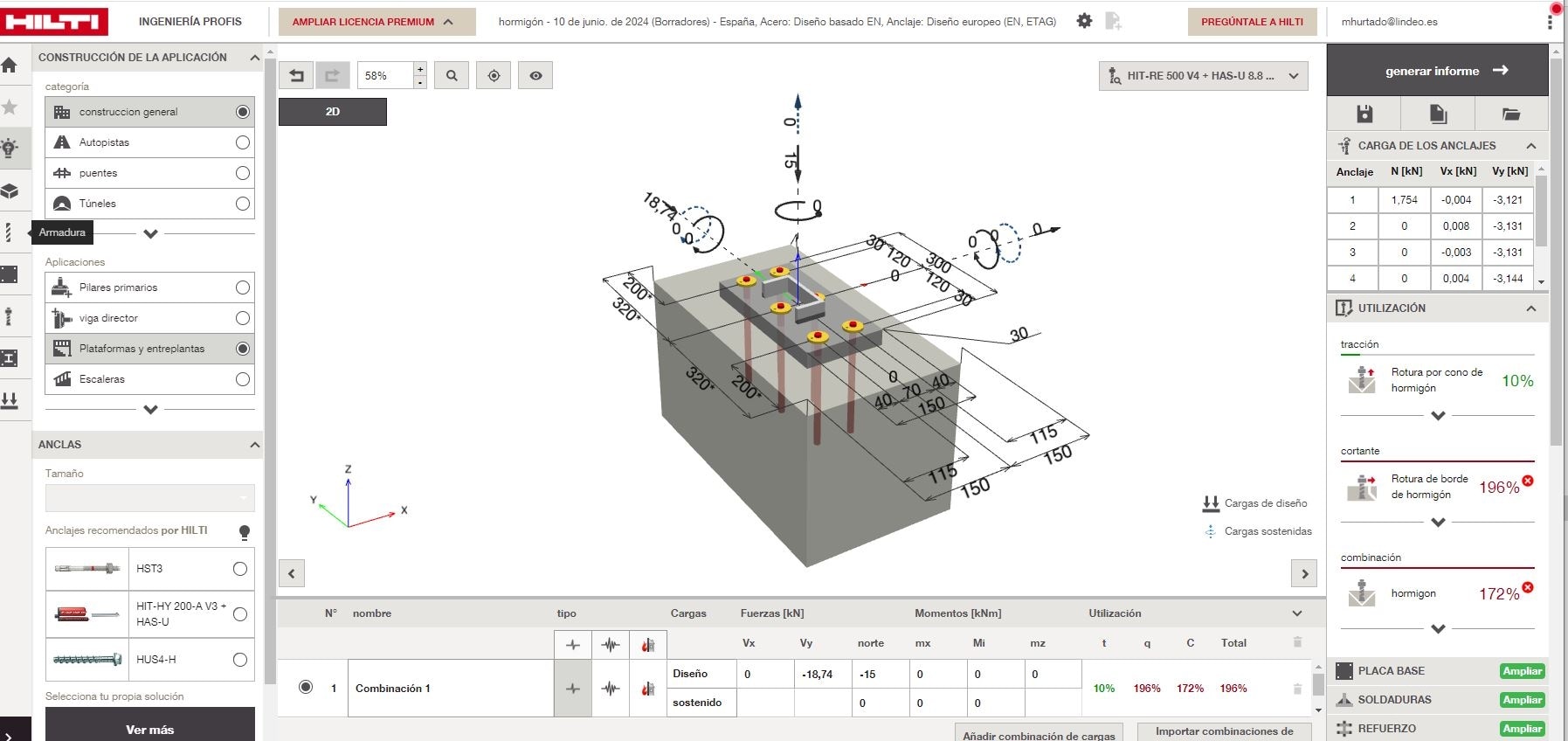

Estoy dimensionando un aplaca de anclaje en un pilar y me resultan extraños
los valores que obtengo para los esfuerzos a la que están sometidos. El espesor
de la placa lo he magnificado para asimilarlo a una placa con cartelas
Le agradecería que me orientaran para saber que estoy haciendo mal.
Envío el archivo de cálculo y un pantallazo
Un saludo

Como norma general, verifica las condiciones del material base hormigón: resistencia, distancias a borde, consideración de hormigón fisurado o hormigón no fisurado. Al final, el material base que resistir las cargas transmitidas por los anclajes.
