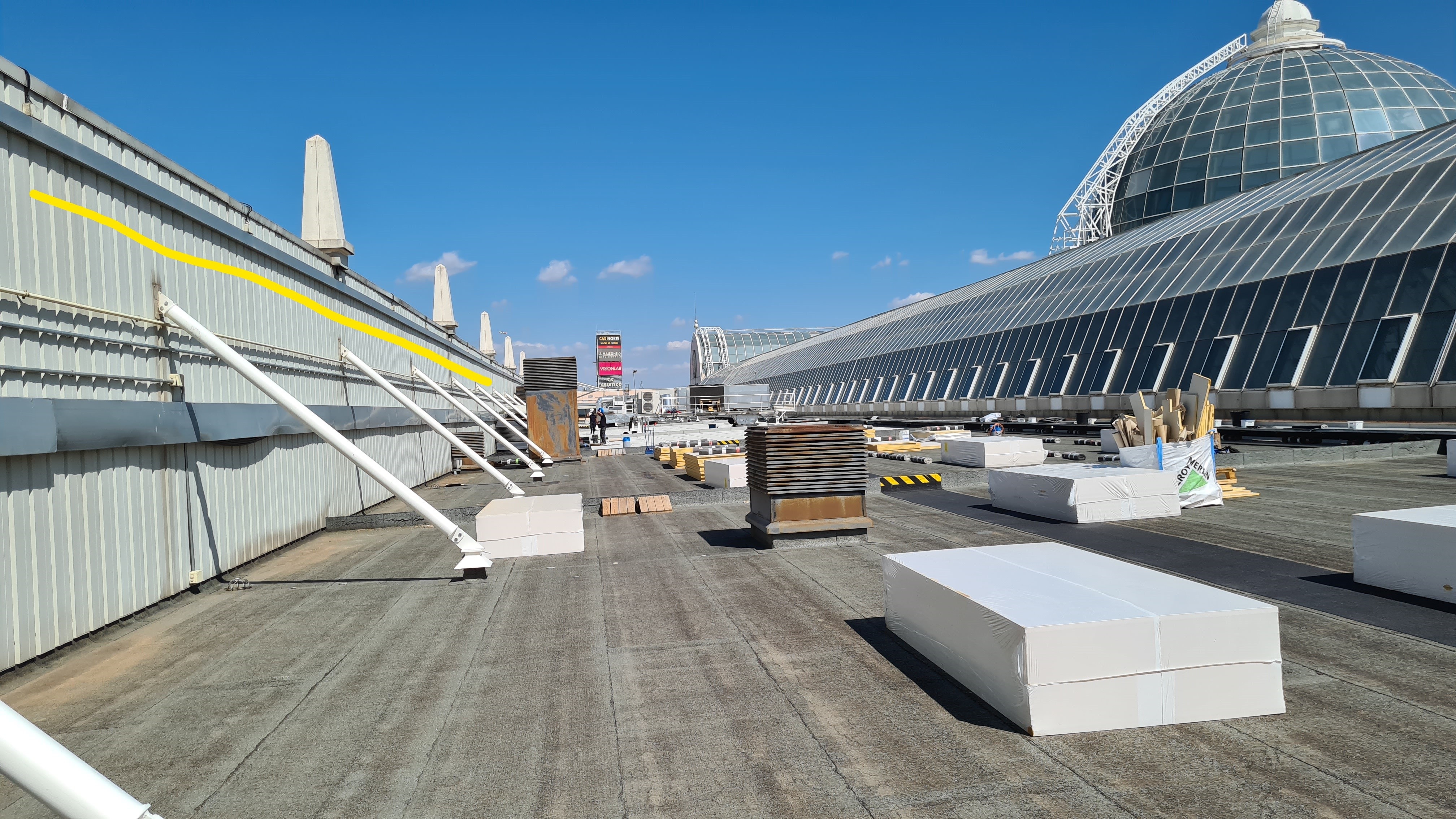

Para dar el suministro a la red de riego de cada fachada del centro comercial, actualmente el proyecto contempla, llevar las tuberías de riego por la cubierta del edificio (Anclando dicha tubería al muro que existe en cubierta en todo el perímetro de la azotea). Adjunto foto de la azotea del centro comercial. La línea amarilla es por donde pensamos tirar la línea o líneas de suministro de riego. Esta misma línea es la que tenemos que “sujetar” o “anclar” al muro existente, hemos estado viendo vuestra web y creemos que el carril con tuerca es una buena manera de anclarlo al muro existente (ya que dependiendo de la fachada llevaremos 1, 2 o 3 tuberías de riego. El muro existente es un muro de block recubierto por chapa metálica.

Como se observa en el detalle, llevaremos las tuberías de 32 mm protegidas por coquilla elastomérica forrada por una chapa de aluminio de 0.6 mm. (Llevaremos 1,2 o 3 tuberías en función del trazado de tubería del proyecto de riego)
En el detalle indico en color rojo las dudas en cuanto al modelo más idóneo de carril. (Desconozco también si lo mejor es que sea de acero galvanizado o doble galvanizado). Lo que puedo deciros y como se ve en la foto es que la instalación estará a la intemperie. Se fijará al muro de la azotea, le dará el sol, la lluvia, la contaminación, todo. Por lo que nos interesa que sea apto para estas condiciones.

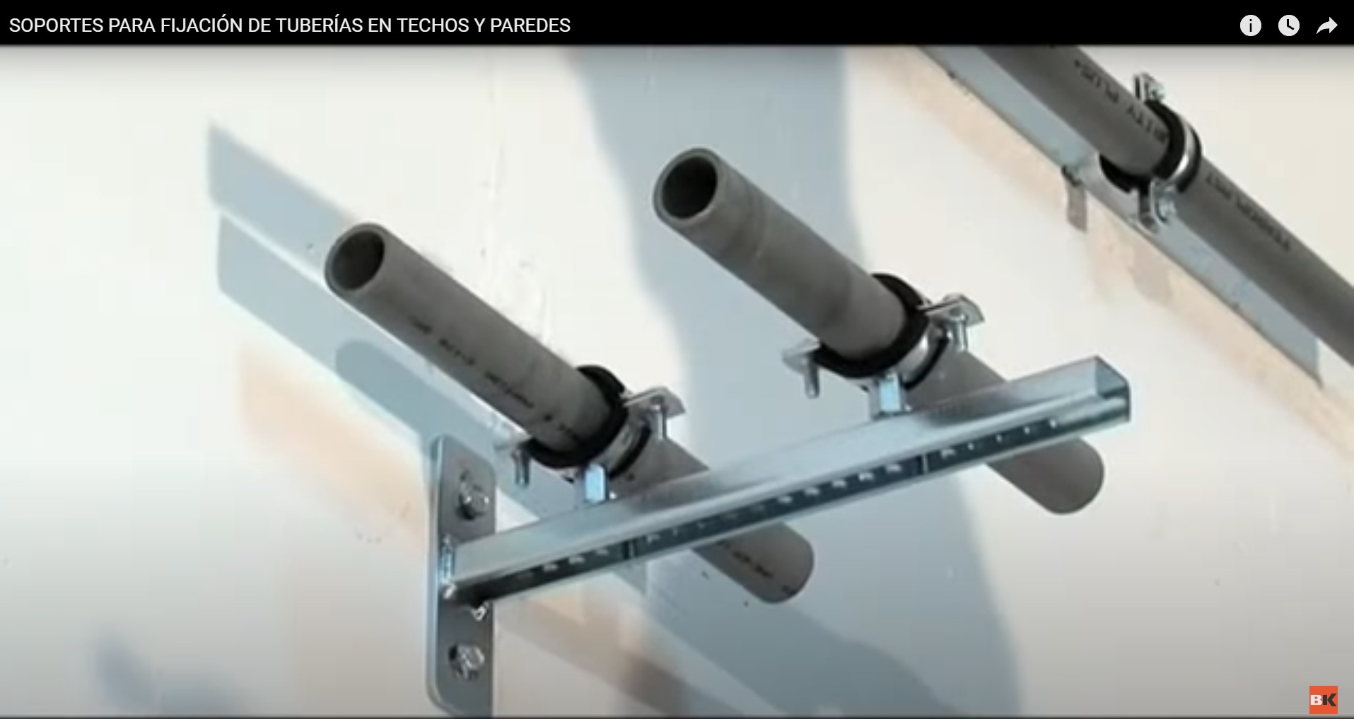

Adjunto en este correo también fotos que dan una idea de lo que estamos buscando. Nos interesa saber cual es el modelo de carril más idóneo para esta intervención. .

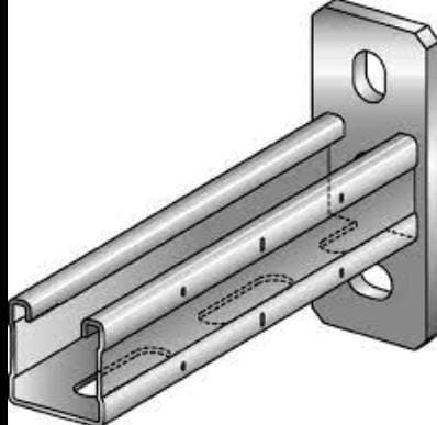

Muchas gracias por tu preguntaSe adjunta enlace web a nuestro Manual técnico de sistemas de instalación donde dispone de toda la información técnica de esta tipología de soluciones.En referencia al soporte puede utilizar el soporte MQK-21-F que disponemos en dos longitudes 300 y 450 mm de largo. Este carril es en acero galvanizado en caliente que tiene un mejor comportamiento en ambientes secos a la intemperie.Para la fijación, al tratarse de un muro de mampostería, se recomienda el uso del anclaje químico HIT-HY270 con varillas de M12 en acero galvanizado en caliente como mínimo. Especial atención al proceso de ejecución pues tendrán que taladrar la chapa de acero para instalar correctamente el anclaje. Esperamos que esta información sea de su utilidadUn saludo cordialAntonio Cardo FernandezExperto en Sistemas de Fijación
