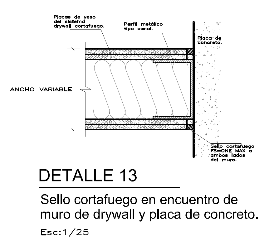

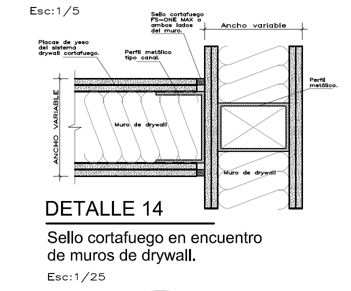

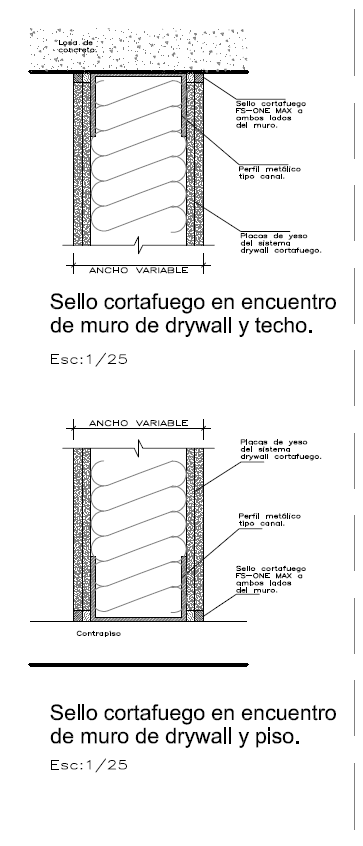

Buenas tardes, Me gustaría hacerles una consulta referente dos de sus productos: FS-ONE MAX y CP606.
Hemos prescrito FS-ONE MAX en un proyecto que se está ejecutando para la unión entre tabiques RF de cartón yeso entre sí y con estructura. En obra nos comentan que esta prescripción es errónea, y que el material indicado en estos casos ha de ser el sistema UL HWD 0654, y que el producto a utilizar es únicamente el CP 606. Y que lo correcto sería dejar el producto FS-ONE MAX sólo para los pasos de instalaciones, por su propiedad intumescente y con poca elasticidad.
Por otra parte, en la ficha técnica del CP 606 indica que su aplicación es para junta superior de muros con poco movimiento, y el proyecto se sitúa en la ciudad de Lima, en Perú, con gran actividad sísmica.
Nos gustaría saber lo siguiente:
1- Si es correcto el uso del FS-ONE MAX para las juntas entre tabiques de cartón yeso entre sí y con la estructura de hormigón.
2- Si es correcto el uso del sistema UL HWD 0654, con el producto CP 606 para las juntas entre tabiques de cartón yeso entre sí y con la estructura de hormigón.
3 - Cuál es el producto más adecuado de los dos anteriores para estas situaciones, o en caso de no ser ninguno de los dos anteriores, cuál sería el idóneo.
Esperamos su respuesta, muchas gracias de antemano.

Muchas gracias Raquel por tu pregunta.
Al ser una pregunta muy especifica, es mejor enviadla al buzón de la Oficina Técnica ESOT@hilti.com para su tratamiento.
Como líneas generales:
  1. El producto FS-ONE MAX no se comercializa en Europa. Dispone de las homologación según los estándares americanos.
  2. El sellador CP606 hace varios años que dejó de comercializarse en Europa. El producto sustitutivo es CFS-S ACR
Esperamos que esta información sea de tu utilidad
