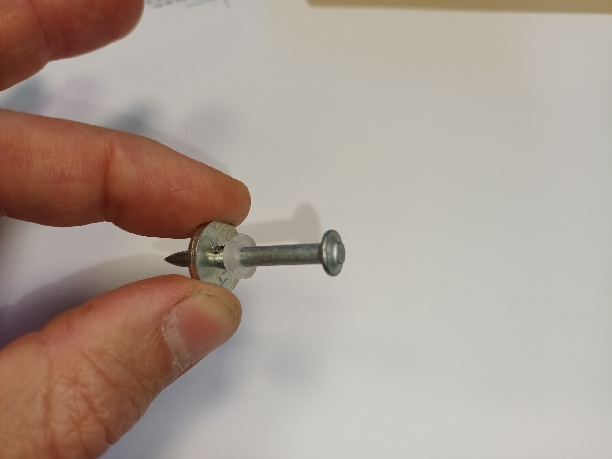

Necesitaría saber si los clavos X-DNH 37 P8 S15 son compatibles con la herramienta de fijación DX 460 F8.
Adjunto foto del clavo.

Efectivamente este modelo de clavo X-DNH-37 se puede instalar con la herramienta de disparo DX-460.
Este clavo actualmente no se comercializa en España.
