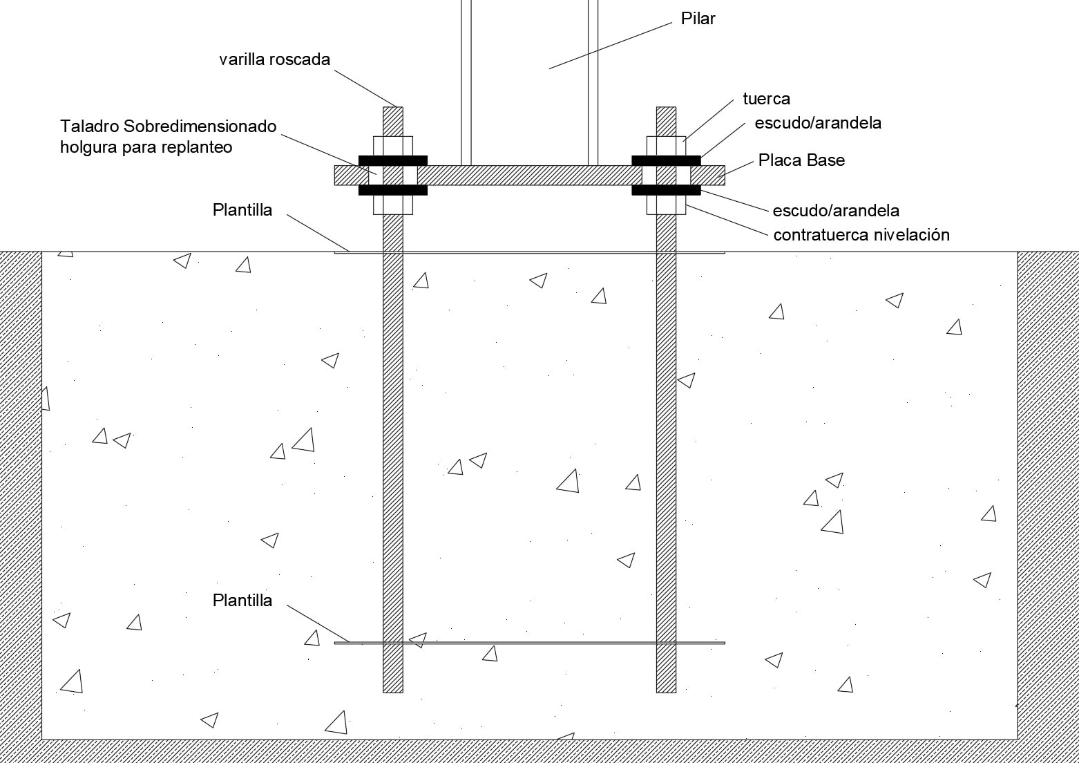

¿Cómo rellenar los taladros sobredimensionados cuando realizados replanteo de placas base con plantillas y varilla roscada embebidas en el hormigón?
Publicado por ANTONIO PEINADO QUIRALTEalmost 3 years ago
Cuando realizamos una cimentación con plantillas embebidas en la cimentación tenemos que dejar holguras para la colocación final de los pilares en su lugar. Para afianzar el nivel utilizamos mortero sin retracción y para el hueco existente entre las arandelas, ya que el taladro de la placa base es bastante sobredimensionado para corregir las desviaciones por la ejecución del hormigonado los rellenamos con resina para que la transmisión de esfuerzos cortantes del pilar a la varilla roscada sea correcta. ¿lo hacemos bien? ¿hay otro método? gracias

Muchas gracias Antonio por tu pregunta.
La resina que se utilice para esta aplicación necesita que tenga una buena resistencia a compresión, un tiempo de curado reducido y una baja retracción. La resina Hilti HY200-A es la resina que se recomienda para relleno de taladros pero los estudios están limitados a diámetro en placa de 1,5 x D, siendo D el diámetro de la varilla.
Esperamos que esta información sea tu utilidad.
