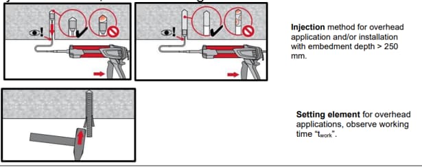

La consulta es sobre la resina HYT HY-200 R V3. Tenemos el refuerzo de una viga de hormigón mediante la disposición de una platabanda metálica en su cara inferior, y la solución propuesta para la unión entre ambas, es mediante tacos HAS-U 8.8 M20X180 con resina HIT HY-200 R V3.
Nuestra duda es para qué posiciones de aplicación esta certificada esta resina según su correspondiente ficha técnica, puesto que, en concreto, en este caso, su aplicación sería vertical, pero de arriba hacia abajo, puesto que los taladros a rellenar se ejecutarán en la cara inferior de la viga de hormigón.

Buenos días, Sra. Moreno:En el caso consultado, señalar que la resina HY 200 A/R V3, al igual que la resina, Hilti RE 500 V4 se encuentran homologadas para su aplicación, tanto en taladros horizontales como verticales, incluidas las fijaciones a techo. Durante la inyección a techo, es necesario la disposición de cuñas para que la varilla no deslice durante el fraguado de la resina. En las instrucciones de instalación de la resina HY 200 A/R V3, para el caso de fijación a techo, se indica lo siguiente:Puede encontrar más información sobre instrucciones de instalación, aquí.Reciba un cordial saludo.EQUIPO ASK HILTI
