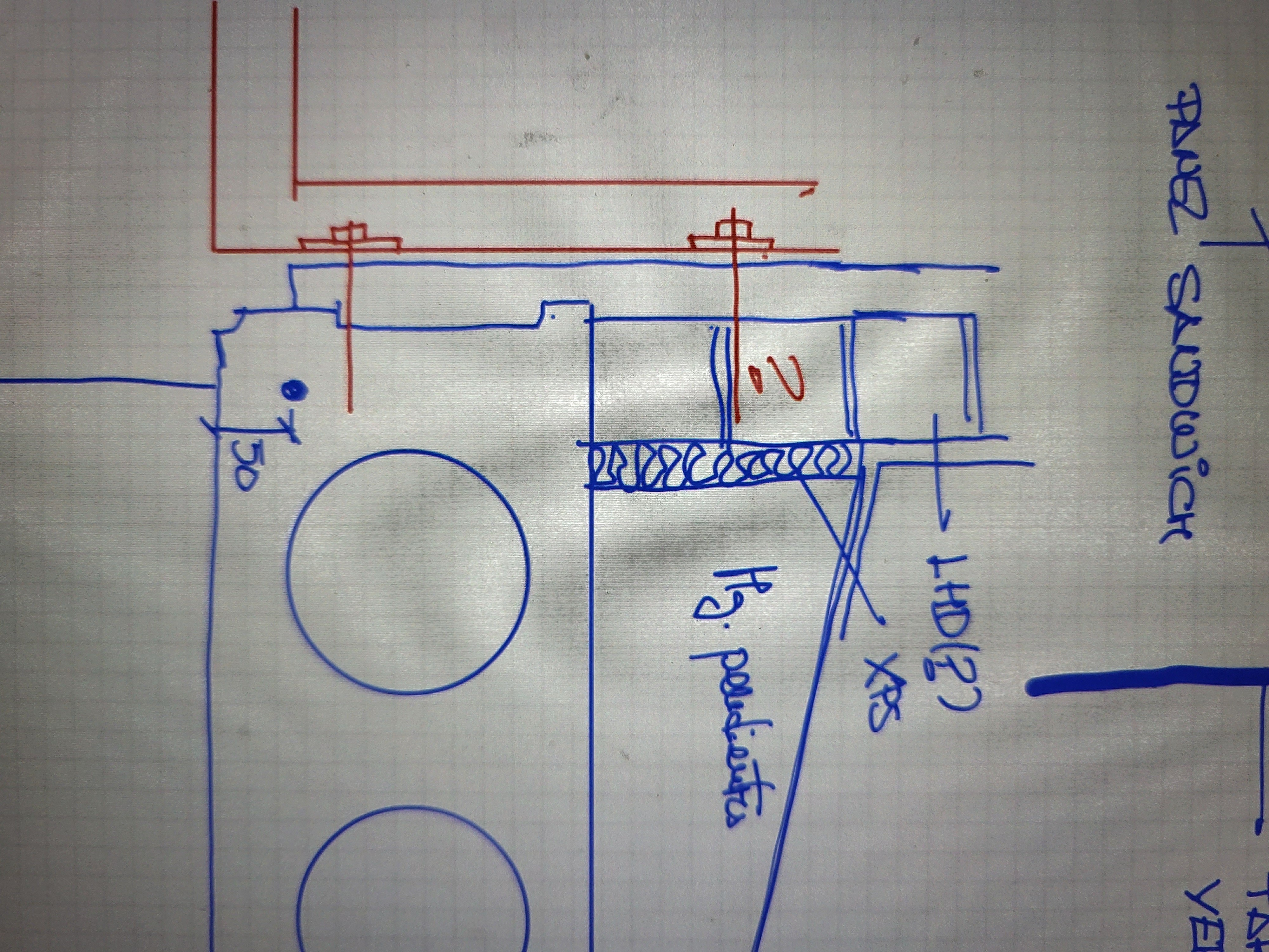

Buenos días
En el detalle que les adjunto hemos de elegir las fijaciones. Las solicitaciones son mínimas, de pocas decenas de Kg a cortante.
La fijación inferior tiene una capa de enlucido antes de la placa alveolar de h.a. donde queremos anclar. Por eso no sabemos si los HUS C8 valdrían ya que los 2-3 cms de enlucido los considero no resistentes.
En la superior, tenemos un ladrillo, por lo que pensamos que tal vez sea mejor un quimico, pero si si pudiera usar un mismo tipo para los dos nos simplificaría mucho.
Qué me pueden aconsejar?
Muchas gracias por adelantado.

Muchas gracias Angel por tu pregunta
El anclaje hay que realizarlo en los materiales base losa alveolar y ladrillo hueco doble. El enlucido dispone de capacidad portante limitada.
Hay dos soluciones que valdrán para ambos materiales:
Anclaje químico. Resina híbrida HIT HY 170
Anclaje Plástico HRD-H
