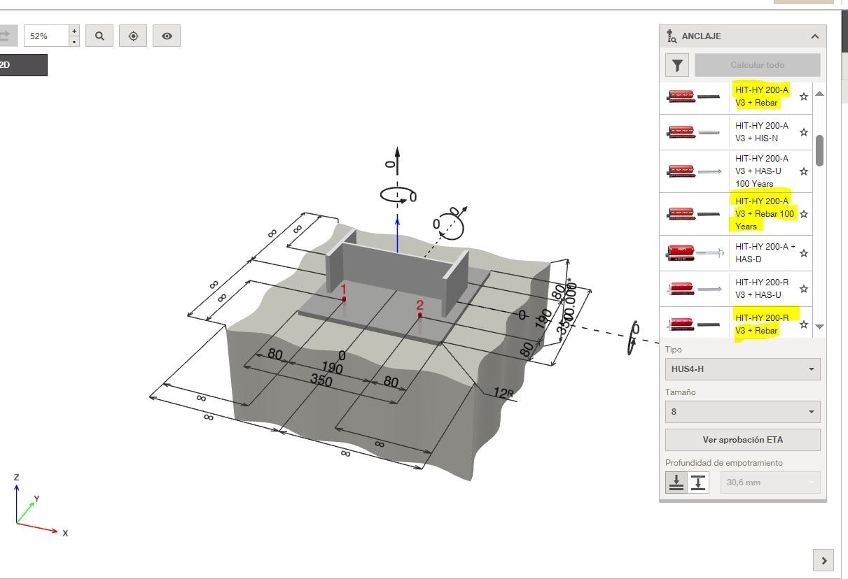

Muchas gracias Fabio por tu pregunta.Los anclajes con barra corrugada si se encuentran en el portfolio de soluciones incluidas en Profis Engineering. En la imagen puedes ver las soluciones con barra corrugada para las resinas de curado rápido HIT-HY200.Esperamos que esta información sea de tu utilidad.Muchas graciasUn saludo cordialAntonio Cardo FernándezExperto en Sistemas de Fijación
