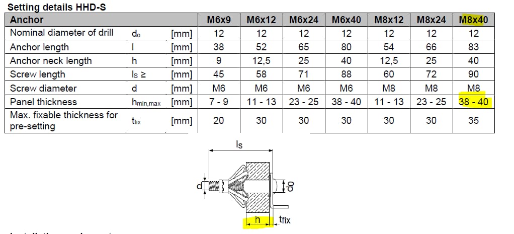

Hemos realizado una consulta sobre el anclaje recomendado para una pared de doble placa de 15 mm y segun su correo indican que seria recomendable el anclaje mat. huecos HHD-S M8/40x83 #332075, pero al revisar las especificaciones de este anclaje indica que el espesor mínimo-máximo de la pared debe ser 38-40mm.
¿Me pueden asegurar/confirmar si es compatible este anclaje HHD-S M8/40x83 con una pared de doble placa de 15 mm ( 30 mm en total)?
HHD-S M8/40x83,pladur 2x15 mm
