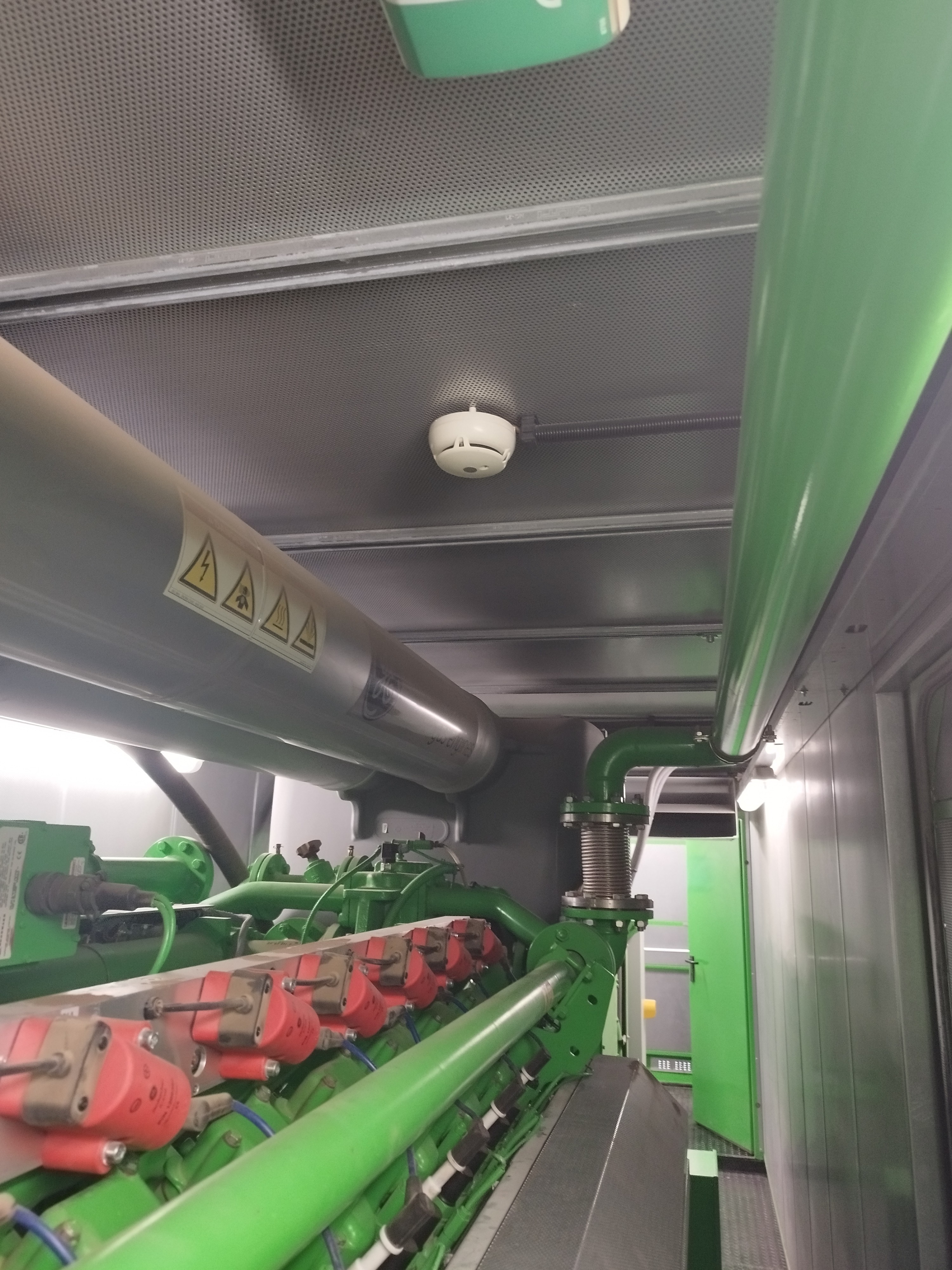

Acondicionamiento contenedor carriles MQ-21
Publicado por Belmaco Perez Herreraalmost 4 years ago
Tenemos carriles MQ-21 queremos enganches para polipastos y fijaciones para carriles transversales a los existentes.
MQ-21,ENGACHE POLIPASTO
Publicado por Beatriz OrtegaPascualalmost 4 years ago
Muchas gracias Belmaco por tu pregunta
Se adjunta link al manual técnico de sistemas de instalación donde aparecen todas las conexiones posibles de carriles a materiales base y entre carriles.
Para fijar elementos como polipastos al carril, se puede recomendar la tuerca-carril MQA B,disponible hasta en M16, con una capacidad a tracción mínima de 5 kN.
Esperamos que esta información sea de tu utilidad.
